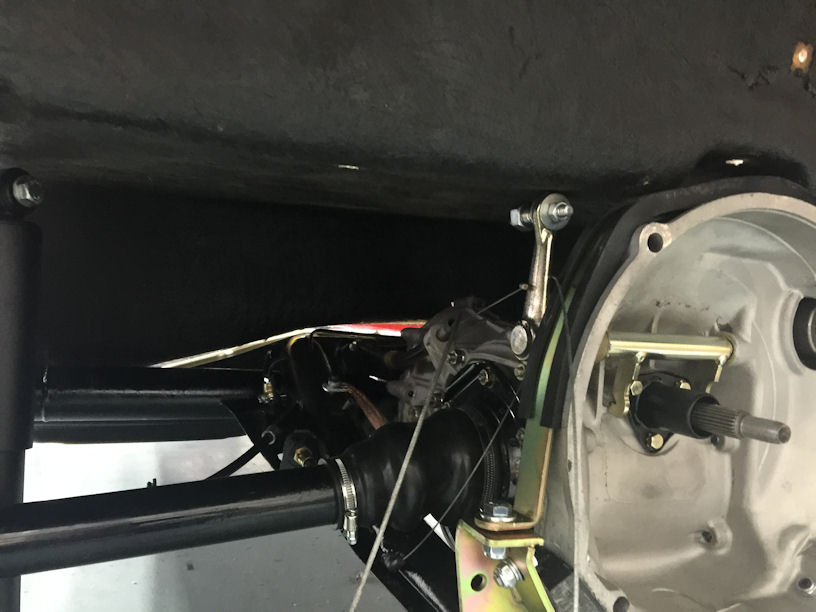

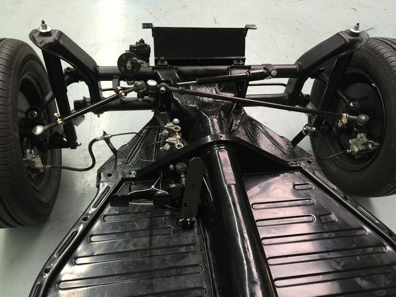

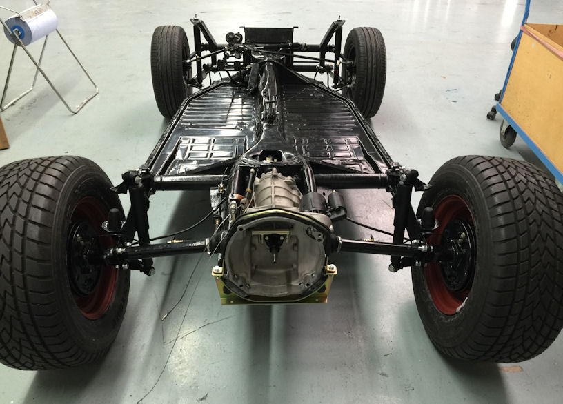

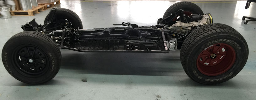

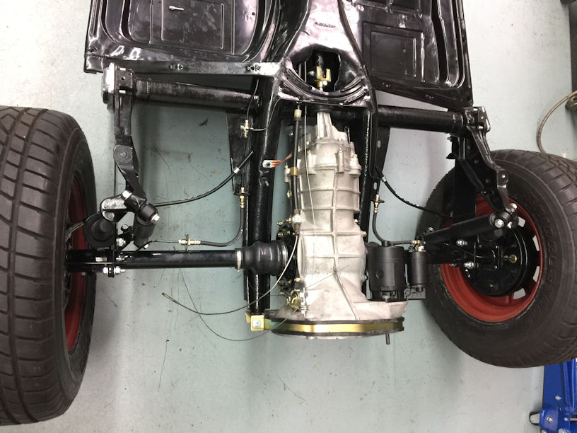

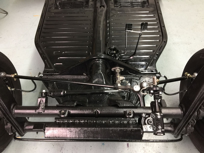

Hallo liebe Freunde der gepflegten Schrauberunterhaltung
dieses Wochenende war ich wieder besonders fleißig und jaa er steht wieder auf eigenen Übergangsfüßen, worüber ich mich besonders freue weil er langsam wieder wie ein Autochen aussieht.
Was habe ich gemacht: Bremsleitungen gebogen ohne Ende, Pedalerie zusammen gebaut, Getriebe rein, Züge rein, Bremsen eingestellt (hinten) und was weiß ich nicht alles.
Einige werden sich jetzt die Bilder ansehen, dann reinzoomen und dann kommt ein "
Häääähhhh ernsthaft???".
Dazu kann ich nur sagen: Ja es ist wahr, ich friere schnell und meine Holde auch und da ich auch gerne Abends durch die Stadt fahre wenn alle Lichter an sind lasse ich bei Bedarf warme Luft in den Fußraum blasen
jupp da steh ich drüber. (Heizung war schon eingetragen und nach langem überlegen wird sie drinnen bleiben.)

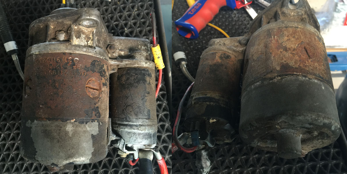

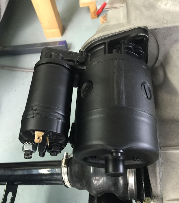

Ach ja Anlasser hab ich auch gemacht, also komplett auseinander genommen.
Wollte nach den Kohlen schauen und das Spiel einstellen. Zusammenbau war knifflig mit den Kohlen aber ging, Spiel eingestellt und getestet und er darf bleiben.

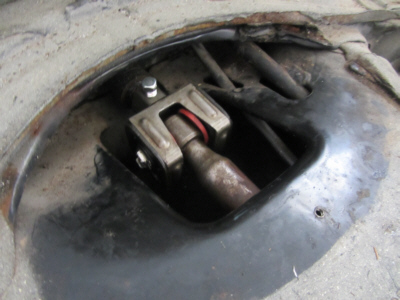

vielleicht hättest du bei der Schaltstangenkupplung auch gleich die "Bierflaschengummidämpfer" vorsorglich mit einbauen sollen
- Schaltstange.jpg (57.01 KiB) 2067 mal betrachtet
padremartini
- Beiträge: 174
Interessant dass Du das erwähnst habe mich nämlich schon über die Qualität der Kupplung aufgeregt. Der Kunststoff ist aus billigem Hartplastik
(Spritzguss), die alten waren aus Gummi.
Vieleicht gieße ich mir eigene ein bisschen breiter in einer annehmbaren Shore Härte aus PU, ist ja meine Branche
Wie würde es sich denn bemerkbar machen, das Spiel ohne Bierflaschendichtung?
Murkspitter
zufällige berührungen des knies der beifahrerin.

Was mir bei den Vorher-Bildern vom Anlasser auffällt!
So solltest du die Kabel nicht wieder anklemmen! Erst die Kontermutter auf den Magnetschalter, dann die Kabelösen + zum Schluss 1ne Mutter. Sonst besteht die Gefahr, das beim späteren brachialen Lösen, der Gewindekontakt am Magnetschalter ausbricht.

Ist ja auch ein OP-Saal, ich operiere ja am offenen Buggy.
Danke für den Tipp mit dem Anlasser.
Ich habe in irgend einer Rep.Anleitung gesehen, dass an der Schaltstangenkupplung eine Feder ist die dafür sorgt, dass der Hebel immer vor dem ersten Gang steht.
Hatte ich aber gar nicht drinne, oder ist das nur bei Automatik so?

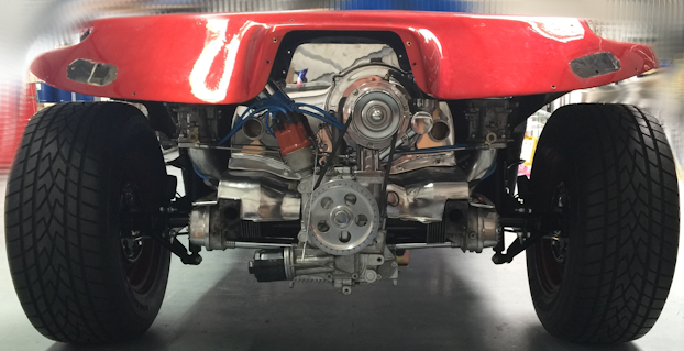

Habe mal den Motor dran gemacht um den Body auszurichten, der leider verzogen ist, dachte ich.
Die Realität sieht aber wohl eher so aus, dass er Schräg laminiert ist
Rechts Hinten ist er zb. 2cm Höher und Rechts Vorne auch, während es in der Mitte passt, also einfach Links was drunter ist nicht.
Außerdem war der alte Kupplungshebel verbogen da der Body sonst auf ihm aufliegt und an die Deckel der Drehstäbe war auch fast kein rankommen mehr.
Da wartet viel Arbeit auf mich, wenn ich ihn gerade haben möchte.
