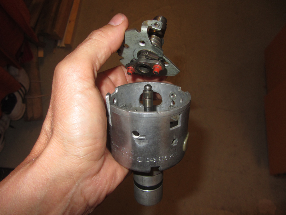

@Wobot
Dein 009 scheint einen dickeren Lagerhals zu haben?
wobot
Beiträge: 898
Beitrag von wobot »
Ja, jetzt wo du es sagst. Kann aber auch am Bild liegen. Muss ich bei Gelegenheit mal vergleichen, hab den noch nie laufen gehabt, der war mal in einer Kiste von Teilen mit drin.
na gut, einen Test wär es wert, wenn mich der Verteiler nicht mehr als 40 Euro inklusive Versand kostet. Wobei mich das mit der trägen Gasannahme ja gerade bei dem Wagen gestört hat und ich so über die fehlende Verstellung des Zündzeitpunktes erst auf die Verteilersache kam. Aber das wird schon besser sein als der momentane Zustand denke ich.
Evt kriege ich meinen kaputten Verteiler nochmal hin und habe ein Vergleichsteil.
Hat einer von euch einen 043 905 205 K abzugeben? Derjenige hätte natürlich Vorrang. Ansonsten schreibe ich den Verkäufer vom Bugnet an.
ich habe hier noch einen teilzerlegten rumliegen.
Wird dir aber auch nicht so viel weiterhelfen?

vw71h hat geschrieben:ich habe hier noch einen teilzerlegten rumliegen.
Das ist nett, aber eher nicht so. 2 Bastelobjekte auf einmal und keinen im Wagen ist in der Saison und vorm TÜV eher nicht so gut.
