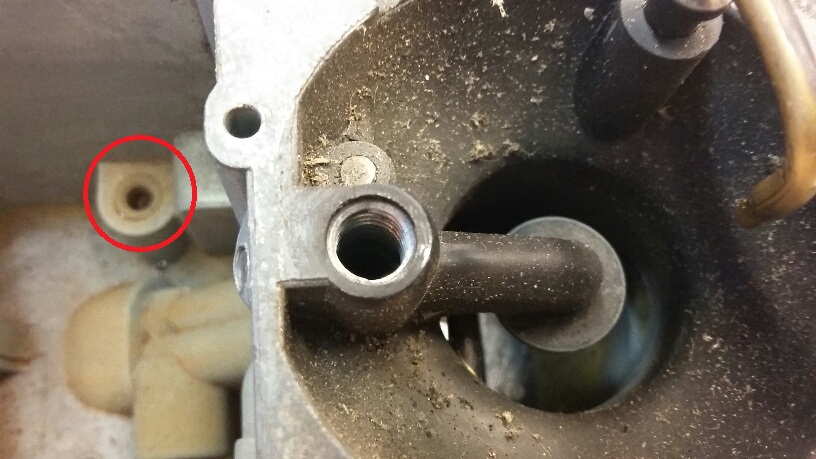

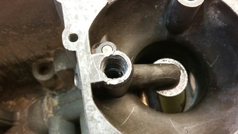

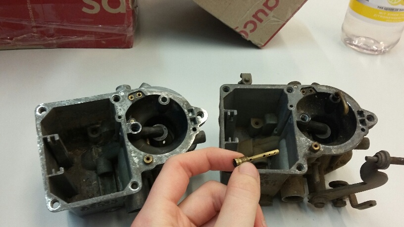

Der Vergaser mit dem geringen Wellenspiel ist gerettet! Das Gewinde sieht zwar sch**** aus aber die Luftkorrekturdüse passt und greift.
Ein Bekannter hatte mir dummerweise beim Versuch die Düse auszubohren das Gehäuse ziemlich beschädigt. War zwar in guter Absicht aber dennoch sehr ärgerlich.
Daraufhin habe ich der Werkstatt in unserem Institut einen Kuchen gebacken und bin mit diesem und dem Vergaser bewaffnet freundlich fragen gegangen, ob das noch zu retten sei. Der Chef hat mir dann auf einer Standbohrmaschine mit Mikroskop und Feinschraubstock die Reste der alten Düse ausgebohrt und das Gewinde nachgeschnitten. Jetzt passt alles wieder.
Ein zweiter Vergaser ohne Probleme mit der LK-Düse
Der Vergaser um den es geht
Der kaputte und ein zweiter Vergaser aus dem ich die Luftkorrekturdüse gedreht habe

Beitrag von Murkspitter »
ich hab mir eins deiner fotos gemopst
und dort etwas markiert.
da ist auch noch eine kleine aber wichtige baustelle.
Re: Vergaser Solex 30 Pict-3 reinigen/überholen
Oh danke für den Hinweis, aber was muss ich da noch machen? :oops:
Edit: An dem Vergaser hab ich aber auch noch nichts gemacht. Der diente als Spender für die Düse, weil der eh nicht vollständig ist. Beim Projekt ist die Stelle blank
Murkspitter
da ist ein gewinde drin. M5 ? :oops:
man braucht eine recht lange schraube.
die wird da reingedreht und dann kann man mit der schraube
dieses messingteil rausziehen.
dahinter sitzt ein kügelchen ( das man auch schon mal stundenlang unter der werkbank suchen geht) ;)
da setzt sich auch gerne schmodder an.
nach dem saubermachen kügelchen wieder rein und das messingteil einsetzen.
Danke für den Tipp. Ich schaus mir mal bei dem "Opfer" an. Mittlerweile hänge ich an dem anderen Gehäuse, weil es fast kaputt gewesen wär.
