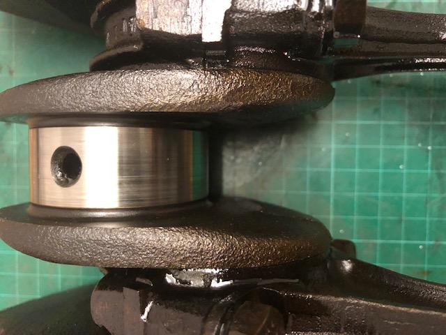

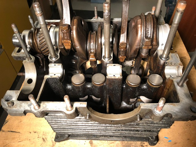

Scheint ein "ehrliches" altes Motörchen zu sein. Noch nie überarbeitet und gespindelt, dafür aber richtig vergammelt innen. Der hat wohl viele km keinen Ölwechsel mehr gehabt...
Kurbelwelle, Nocke und auch Stössel sehen noch sehr gut aus. Die Lager sind halt fertig
Re: Tiffy's downgrade Motor
Das sieht doch prima aus.
Ne gute Basis für den Wiederaufbau.

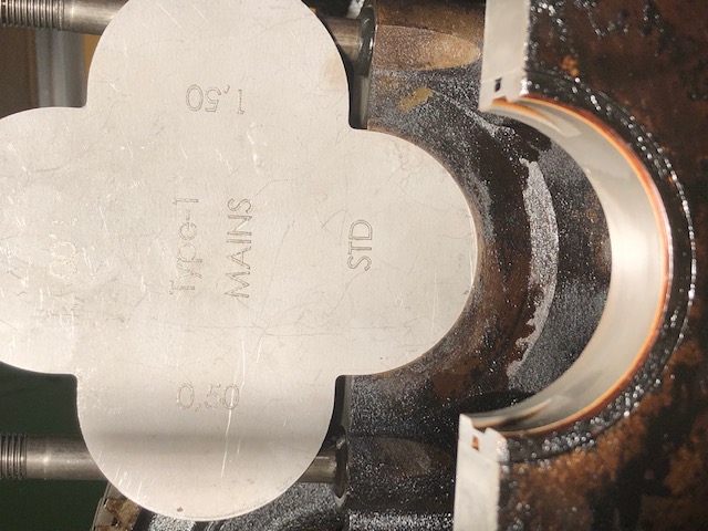

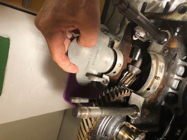

Eine schöne Lehre! Sowas kannte ich bisher nicht.
jo, einfacher als so ein Schieber oder Mikro-Schraube.
Man braucht aber zwei davon, da ja unterschiedliche Radien der verschiedenen Lager

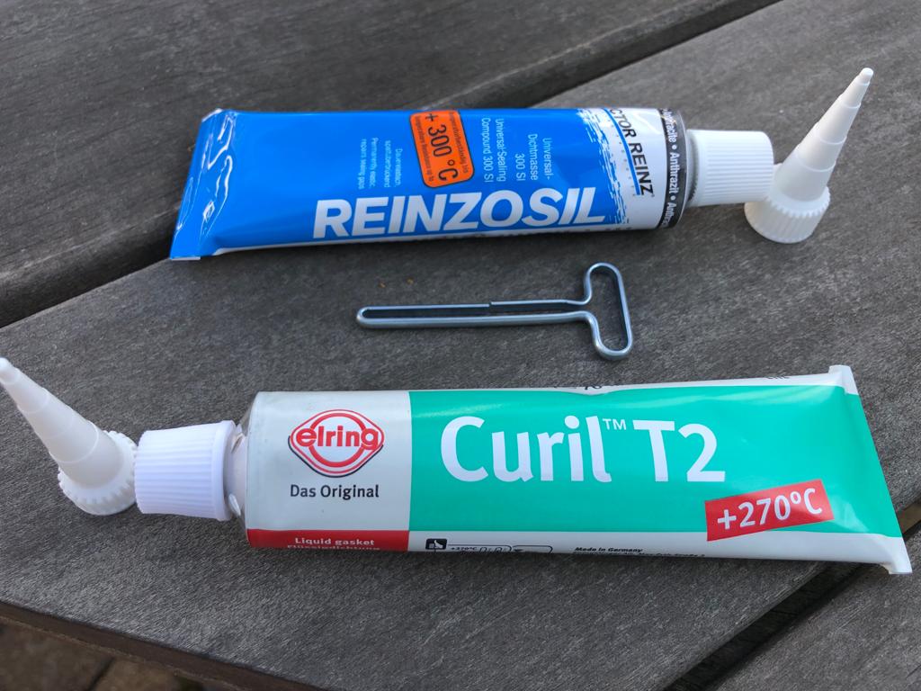

Zwischendurch mal langsam wieder zusammenbauen.
Und, was nehmt ihr so für Zeugs zum Dichten?

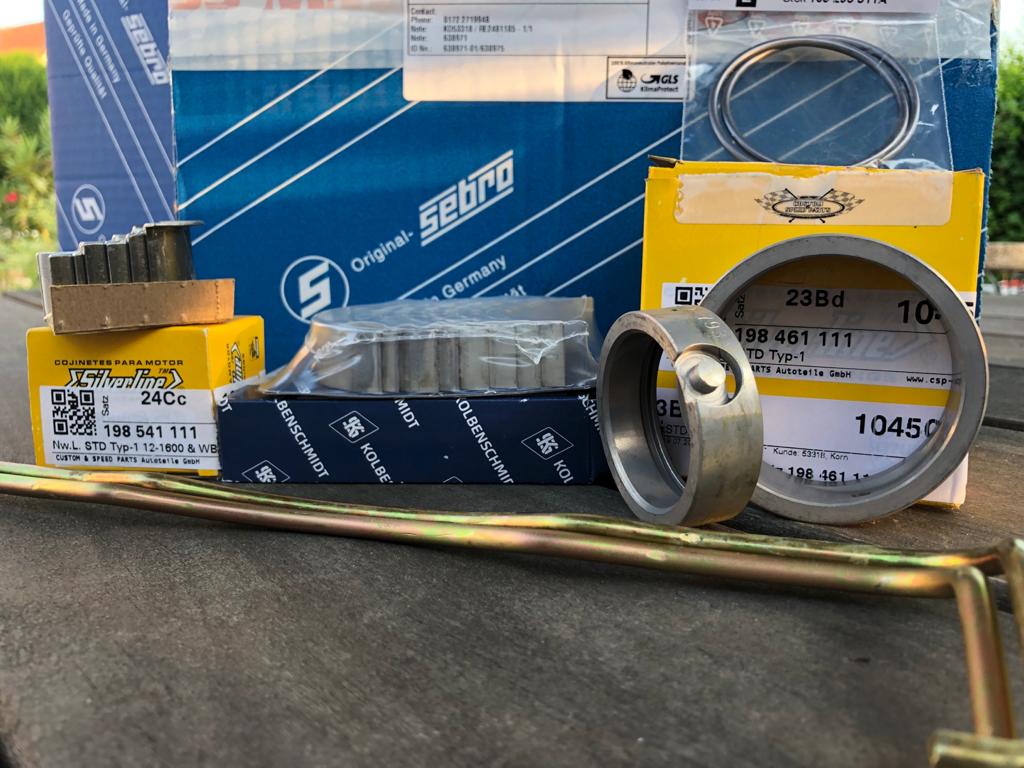

da das Wetter mal schlechter war heute, ging es im Keller weiter am Motor.
Die Wellen sind nun alle neu gelagert ;)

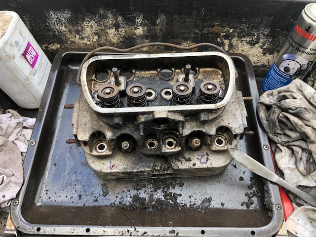

Die meiste Zeit verbringt man bei diesem verdreckten Motor mit Reinigung. Das alte Öl ist so verklumpt und angebacken, dass man es erst mal rauskratzen muss. Waschmaschine funktioniert nicht :roll:
Beim Busmotor war ich mit Rasierklinge, Schraubendreher (etwas stumpf) und Maschinenteilereiniger bewaffnet. Achja, Geduld und Meditation hilft auch. :D
Manches wird im Ofen weicher.
