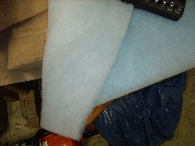

es gibt spezielles Vergaserflies. Ich benutze das bei einigen Baumaschinen als Vor-oder Zusatzfilter um die Filterwirkung zu verbessern, bzw um die oft recht teuren Hauptfilter zu schonen, die brauchen dann nicht so oft erneuert werden. Das Flies ist zweifarbig, ich hoffe das ist auf dem Bild zu sehen. Blau kommt nach innen.

Ok.
Allerdings halte ich das trotzdem nur für Notlösung der Filterhersteller da richtiges Material in die passende Form gebracht auch richtig Geld kostet.Was aber dem Gewinnwunsch der Hersteller nicht nahekommt.
Als zusätzlicher Überzieher ok,aber nicht als Hauptfilter.Aber immer noch besser als nur Siebe die ja ein no go sind. (zumindest für mich und meinen Geldbeutel) 2 PS gegen 4 Jahre fahren...schlechter tausch.Grade bei teuren Motoren oder geringen Geldmiteln.

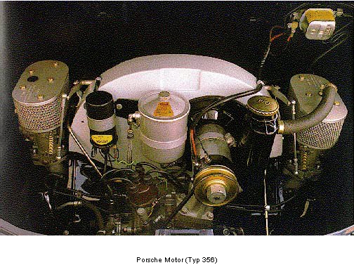

ich habe die Siebfilter damals 10 Jahre ohne Probleme gefahren. Man muss sie aber auch regelmäßig pflegen, sprich auswaschen und wieder mit Öl benetzen.Bei Tiffy ware auch früher die "Knecht" drauf. Bloss weiß ich halt nicht, wie viele km. Aber 10 Jahre waren es auch.
Auch der Porsche 356 hat solche Dinger "problemlos" gefahren:

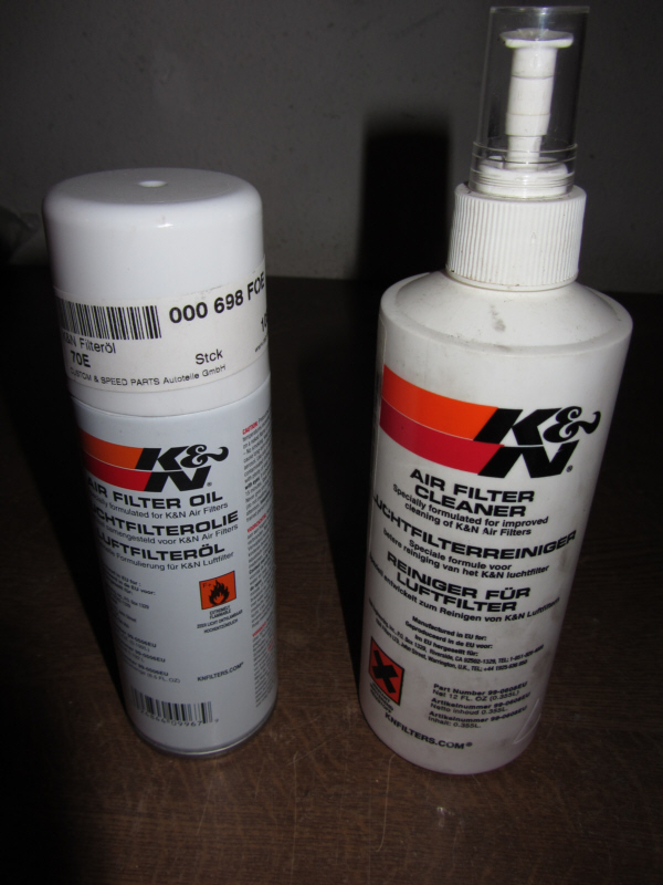

Wenn ich das richtig verstehe, dann sind das "Einwegfilter" die man wegwirft und komplett ersetzt, d.h. jedes Jahr Luftfilter für 100€
Re: Vergasersammelthema
die musst du nicht wegwerfen. Der wird bestimmt genau so wie bei mir mit einem Schmutzlöser eingesprüht, einwirken lassen und dann von innen nach aussen mit warmen Wasser ausspülen. Danach mit speziellem Sprühöl wieder einlassen, fertig.
