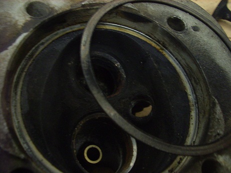

Bei der Suche nach nem anderen Zylko ist mir dieser in die Finger gefallen, besser gesagt, die Ringe fielen...hatte ich bisher noch nicht gesehen. Das Werkstatthandbuch hat immerhin eine Antwort: Bei überholten Köpfen sind entsprechende Ringe zwischen Kopf und Zylinder unterzulegen! Auch nicht schlecht...
Ohne die Ringe wäre die Verdichtung zu hoch,das kann ja nicht gehen mit 8:1,zuviel Power! ;)
Den 1200er Auspuff solltest du besser wo anders verwerten!
Das war nur ein Bastelvorschlag.
Lt. Rpltfdn werden diese Distanzringe untergelegt, da die Serien-Kompressionshöhe nach der Überarbeitung nicht mehr gegeben ist. ;)
Ohne ist es ein ungewolltes Tuning!
Es wird ja bei einer Revision der Zylinderfuss geplant + der Kopf ausgestochen. Das würde die Kompression erhöhen.
Die Ringe gleichen das aus.

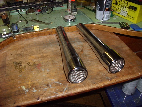

Ich hab n Paar wunderherrliche Prolltüten geschenkt bekommen, und da ich denke, dass die gut zu den Zusatzscheinwerfern passen - sozusagen vorn/hinten Ausgleich, würde ich die gern anbauen.
Hat da zufällig noch jemand ne Kopie vonner ABE oder so???

Scheiße sind die schön Bild
Monzarohre,hab ich 18 Jahre etwa gefahren.Geiler Sound.
Bolzen ist normal das hakelt immer etwas.Gebrauchte raus brauchte ich auch immer einen Messingdorn zum nachhelfen.Neu rein reicht leichtes anwärmen.Manchmal geht es auch ohne.
Schnulli hat die in Repro dran. Erfahrene Tüvtler bemängeln das zwar, (die 'Fön-Zahl' stimmt nich). Der jungen Generation vonner Rennleitung fällt es aber nicht auf.
Steven hat sie sogar eingetragen, aber auch nur Nachbauten drauf.
Ich habe so'n Onlinegutachten irgendwo abgespeichrt, was aber nicht wirklich hilft. Den Nachweis musst du erbringen, das es sich um diese Endrohre handelt. Aber gekennzeichnet sind sie nicht.
Deine scheinen Orginale zu sein! Da hilft nur den Prüfer zu überreden.
Die Original haben eine eingeprägte Nummer.Steht so im Gutachten.......das schon vor 20 Jahren für ungültig erklärt wurde.
Mal Steven anhauen, ob er eine Kopie der Eintragung rausrückt ?

bei mir ist irgendwas mit "geänderten Endrohren" eingetragen. Muss am kommenden Wochenende mal schaun. Aber Monza oder so steht da nicht :) ich glaube es ist sehr allgemein gehalten bei mir :D
