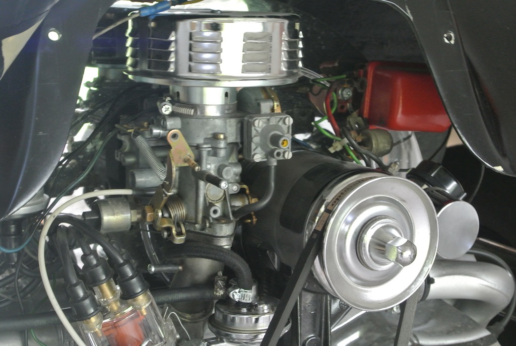

... kann das zusammenhängen mit diesem Absperrventil???
Kaum, wird nicht viel Strom verbrauchen!
danke. da werd ich mal nachsehen ...obwohl ich kaum unterschiede erkenne )
Am überstehenden Gehäusekranz hinter der Riemenscheibe: Drehstrom.
Glatter zylindrischer Korpus ohne Überstand: Gleichstrom.

Ich habe noch mal deine eingestellten Motorbilder angeschaut:
Sieht nach Gleichstrom-Lichtmaschine aus.
Dann hat die LiMa einen externen Regler der defekt sein könnte.
Dieser sieht wie eine kleine Blechdose (ca. 5 x 5 x 6 cm) aus, steht BOSCH drauf.
Da ich ihn nicht auf deiner LiMa sehe wird er wahrscheinlich im Motorraum links oben montiert sein.
Verfolge einfach die Kabel von der LiMa. Da müssen welche hinführen.
Wenn Du, nachdem Du die Batterie abgehängt hast, diesen abschraubst (2 Schrauben) siehst Du hinten zwei dünne Drähte in Schläuchen.
Ist davon einer durchgeschmolzen ist der Regler defekt und die LiMa kann nicht mehr laden.
Effekt: der Motor wird nur von der Batterie versorgt und diese ist bald leer!

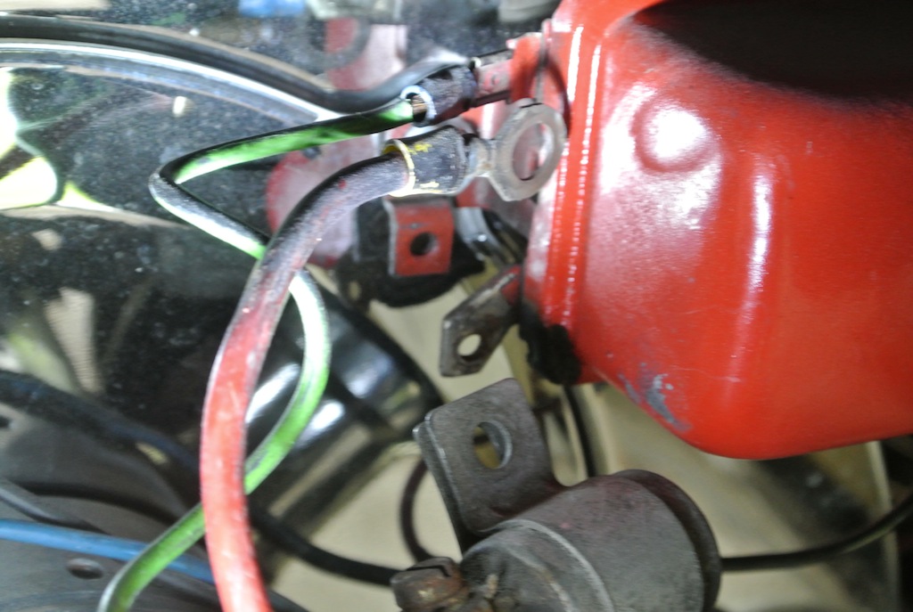

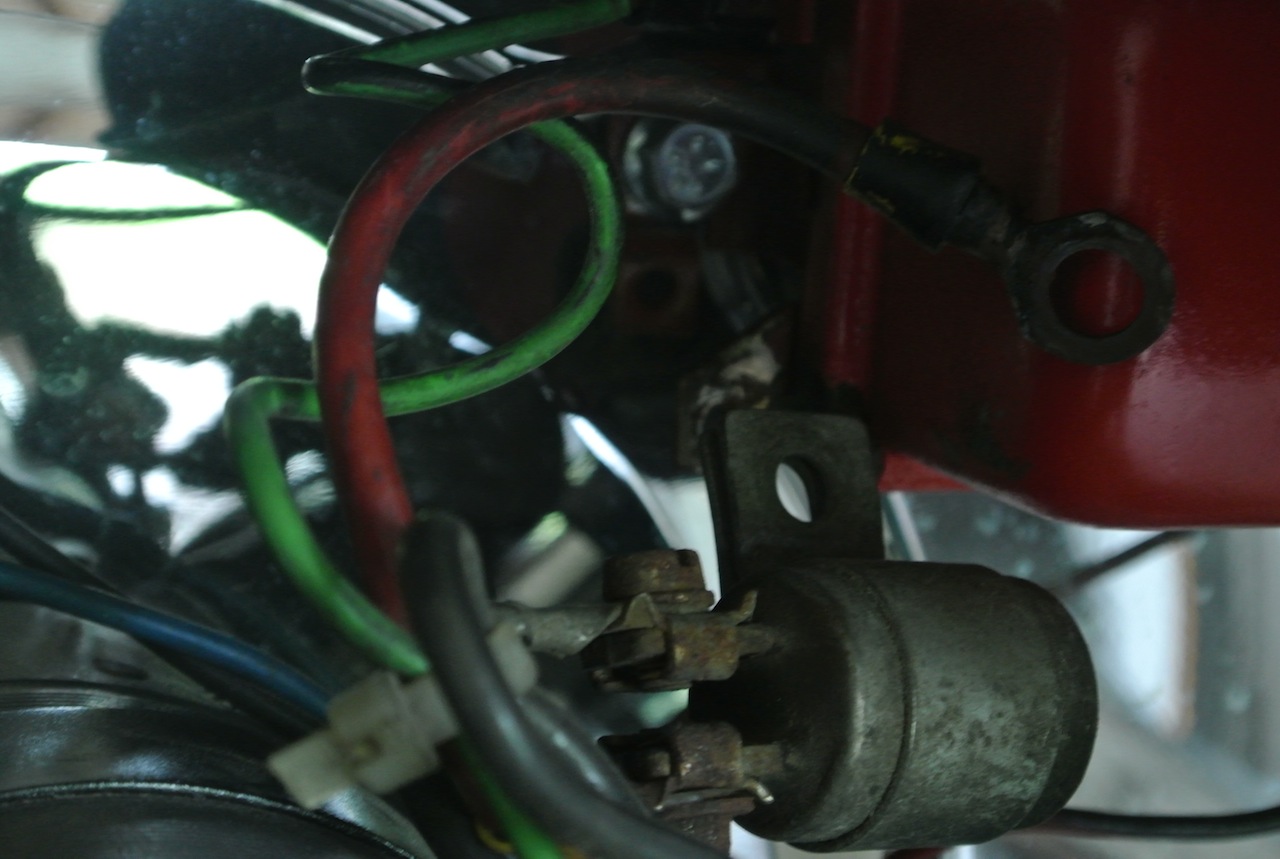

also nun war ich an dem Buggy!!!
Es ist eine Gleichstrom Lichtmaschine...Dankr Newbuggy.
es ist ein nicht montiertes Kabel zu sehen??ß Könnte dahin hehören!!!
Hier mal 3 Bilder.
Bitte um Mithilfe...
Vielen dank im Voraus

Hallo beckstage,
das dicke rote Kabel ist (in der Regel) ein Plus(+)-Kabel.
Damit bin ich auch schon am Ende da ich eine Drehstrom-LiMa mit integiertem Regler habe. :oops:
Ich habe mal in meinen Büchern nachgeschaut:
Danach müsste das rote Kabel vom LiMa-Anschluss D+ an den Regler-Anschluss D+ gehen.
Aber Achtung: Nur eine Vermutung !! Könnte einen Kurzschluss mitt grösserem Schaden verursachen! :roll:
Warte lieber bis ein "Auto-Elektriker" sich meldet.
Ausserdem hängt da noch so ein Teil wie ein Kondensator lose rum wo den Anschlusspunkt nicht kenne.

Hallo Newbuggy,
der Kondensator ist nur gelöst!! Alle verbindungen sind noch montiert und sitzen fest/gut.
Nur das rote Kabel(kommt vom Kondensator) ist nicht am Regler...allerdings ist nur eine Stelle wo es fehlen kann. hab es montiert.
Lädt!!!

Bevor Du grössere Umbauten machst (Doppelvergaser müssen sehr genau eingestellt werden, hab ich selbst noch nie gemacht) untersuche noch mal die Elektrik !
Ausserdem brauchst Du einen neuen Verteiler ohne Unterdrucksteuerung!
– Kerzen hattest Du schon draussen?
– Sind die Kerzenstecker richtig fest auf den Kerzen?
– Sind die Zündkabel fest im Verteilerdeckel?
– Öffne den Verteilerdeckel (2 Klammern) und prüfe die Kontakte auf Brandspuren. Ebenso den Verteilerfinger.
– Öffne den Unterbrecherkontakt im Verteiler und prüfe die Kontaktflächen auf Brandspuren (müssen beide glatt sein).
Und prüfe noch den Saugrohranschluss unter dem Vergaser. Auf dem ersten Bild sehe ich dass dieser mit einem Schlauchstück und einer Schraube geschlossen wurde. Der muss absolut dicht sein. Sonst zieht er Nebenluft.
