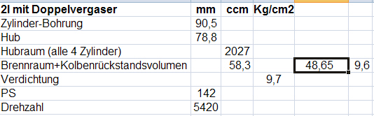

nach Einsetzen der Zahlen, die auf dem Bild der Köpfe zu sehen ist (ich denke mal Brennraumvolumen nach Auslitern) in meine Verdichtungs- u. Leistungsberechnung stellt sich nun raus, daß die Motoren gar nicht so hoch verdichtet sind, wie immer angenommen:

Walter,kommt auf den Kolbenrückstand an.Im Flat4 Rechner komme ich mit 1mm KR auf 10.1 Verdichtung.Mit 1,5mm auf 9.6:1
Aber da das eine Tuningmotor ist wird der nicht mit Serienrückstand unterwegs sein.Steck mal einen Zylinder wieder drauf und mess das nach vor dem Block spalten.
Einen Motor hab ich mal gehabt der lag sogar bei 0,7 bis max 1mm Rückstand.

Habe den Kolbenrückstand gerade gemessen. Sind tatsächlich nur 1,1mm.
Damit Verdichtung doch 10,1 :shock:
