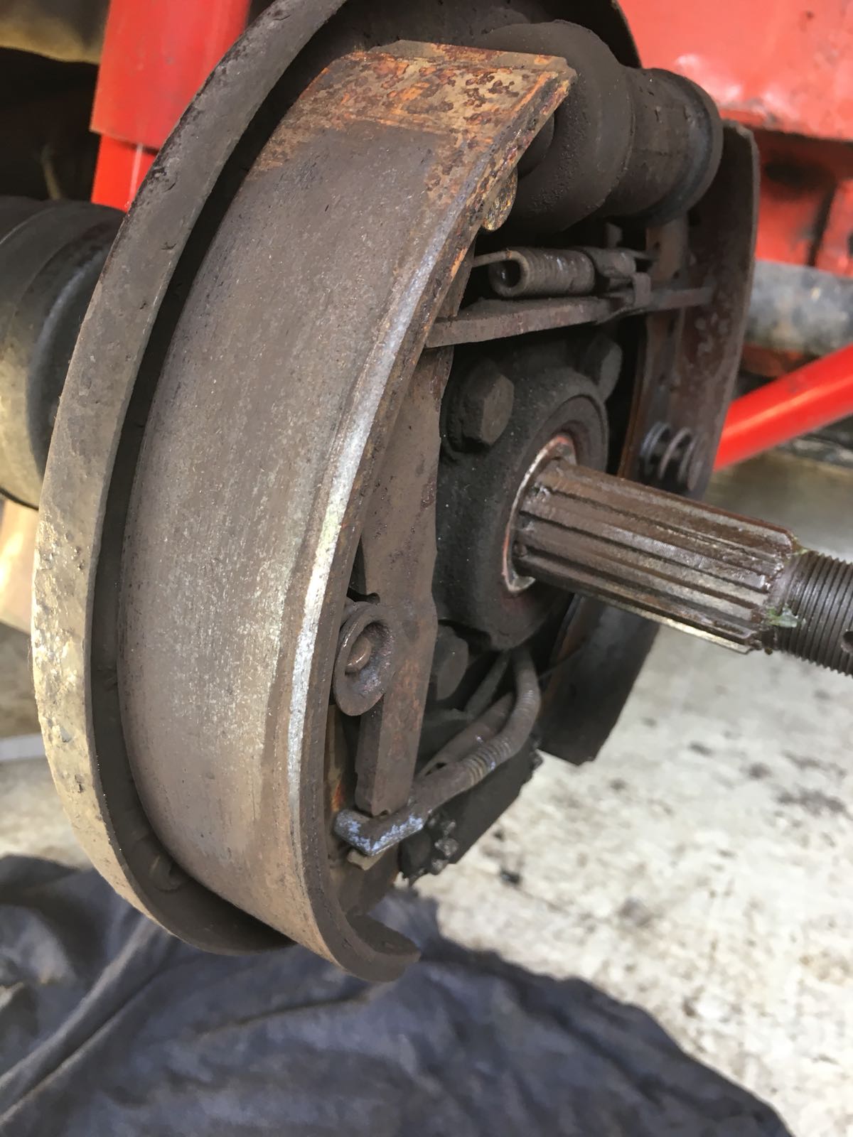

So, nachdem ich beide Bremsen geöffnet habe hinten habe ich mich entschieden, die Rad- Bremszylinder zu erneuern. Das Tragebild rechts für die linke Backe sieht nicht mehr sehr gut aus

Aber das kann doch nicht der Grund für meine Luft im System sein, oder?

Das müsste eigentlich alles passen. Auch Woita hat glaube die Sättel mit größerem Kolben drauf.
Mit dem Synthom der weichen Bremse kann es subjektiv Vieles sein, aber nicht mit dem durch Pumpen verstärkten Druckpunkt.
Da ist in 1. Linie Luft, aber evtl auch HBZ oder geqollene Bremsschläuche die Ursache.
Aber es ist nicht verkehrt, wenn man ab und zu mal, die ganze Bremsanlage prüft + überarbeitet.

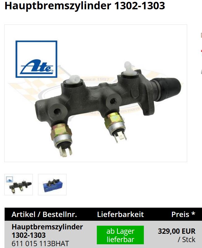

warum sind die HBZ von CSP (auch ATE) so viel teurer als die Steffi verlinkt hat? Was ist an denen anders?
HBZ CSP.JPG (62.43 KiB) 10053 mal betrachtet
