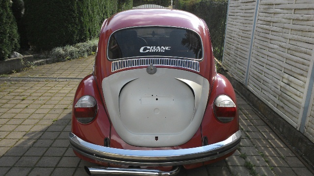

Sieht klasse aus. Das ist ja schön grade geworden! Hattest du keinen Verzug beim schweißen?
Die Seitenansicht gefiel mir nicht so gut. Vielleicht lags an der Perspektive?

Vielen Dank für die netten Kommentare. Die Haube ist eine von zweien. Die erste hat sich beim Schweißen etwas verzogen wo die beiden Luftlöcher zusammen kommen. Beim zweiten Versuch hab ich die Hutzen etwas mehr gebogen als man muß.
Bei der ersten Autobahnfahrt , ist das Öl nicht über 100 Grad warm geworden. Ich muß mal schauen was die Temperatur im Sommer sagt. Das Faltdach ist schon fast ein Cabrio, und wenn man das Dach elektrisch öffnet gibt es immer wieder erstaunte Blicke.

@FLS: Sieht echt toll aus! Du hat mich motiviert, meine Haube auch zu vollenden
Ich hatte sie schon grundiert, dann kam mein Studiensemester dazwischen. Jetzt habe ich etwas Urlaub
Habe die Haube mal aus der Garage geholt und probeweise aufgesetzt: So sieht das Ganze bei mir aus. Ich habe die Öffnungen etwas dezenter gehalten.
Da das Wetter bei uns jetzt endlich etwas besser ist, hoffe ich, dass ich auch bald zum lackieren komme.
Nun heißt es mal wieder schleifen, schleifen, schleifen...
Gruß, Dominik.
