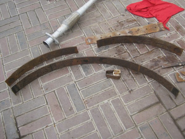

Beim Maikäfertreffen hatte ich ja das schwammige Fahrverhalten angesprochen. Jetzt gehen wir dem auf'n Grund.
:o :o :o

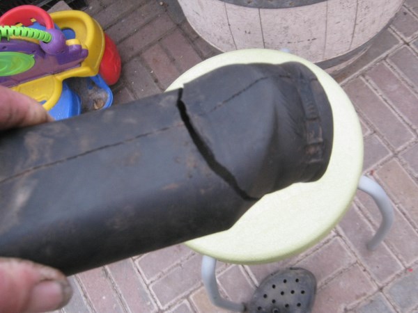

... und dabei kam auch zutage, wieso der Spritverbrauch gestiegen war.
Wo zum Sch**ß bekommt man so'n Spezialschlauch her? Der ist vom Tankfüllrohr zur Unterkante vom Tank + geht unterhalb der Blattfeder durch. Klar könnte man mal bei Seat 'ne Teileanfrage machen, aber das Gelächter wollten wir uns ersparen.
Also musste der Zweitmalaga dranglauben!

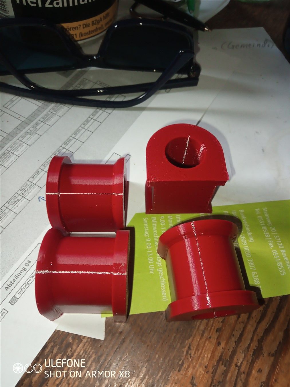

Die Frontstabi Gummies war das Problem.
Hat er mit seinem Freund + CAD das in 3D rachgedruckt.
Richtig Geil! :D ...nur leider gibt es keinen Markt dafür.
Ich hefte mal 'n Bild dazu an.
IMG_20220307_154215_823 (1013 x 1351).jpg (156.15 KiB) 12570 mal betrachtet
Wir planen in die Großserienproduktion ein zu steigen. ;)
:lol: :lol: :lol: :lol: :lol:
Klar hat Kris gleich mehrere Sätze drucken lassen. (für 'Später' :lol: )
Also bereits verbaut hat sich das Fahr- + Lenkverhalten eindeutig verbessert.
Der Tankschlauch ist ja auch nicht mehr zu bekommen. Das wird CAD-mäßig aber die nächste Herausforderung.
Sind das nun Kunststoffbuchsen anstelle von Gummi ?
Das wird doch in kurzer Zeit zermatscht und zermalen sein.
naja, kommt drauf an, was für ein Material verwendet wird.
