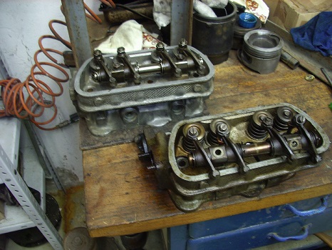

Heute haben wir den linken Zylinderkopf wieder zusammengebaut. Alle Gewinde nachgeschnitten. Ventile eingeschliffen und Dichtigkeitstest bestanden. Spiel Ventilschaft/Führung : 0,3mm bei allen vier Ventilen. Kipphebelwelle zerlegt, die Ölkanäle mit Bremsenreiniger durchgepustet, waren aber alle frei. Welle und Lagerböcke sind mit Typ 1 identisch. Die Einstellschrauben sind aber dicker, die Kontermuttern haben SW14!
Köpfe wbx.jpg (89.17 KiB) 2083 mal betrachtet

Das sind dann die M9er Gewinde.Hat der Porsche die im 356 Motor die nicht auch verbaut ? Ich meine mein 912 fahrender Turnmatten Nachbar hat das mal erwähnt
Re: T3 WBX
ich hab eben mal nachgemessen :müsste M10 sein aber mit ner anderen Steigung. Zwei von den Schrauben sehen gut aus, die dritte war schwer abgenutzt, richtig Grad dran und schief, Nr.vier hat mitten in der Fläche kleine Lunker, sieht aus wie ein Materialfehler. Die zugehörigen Ventilschäfte sehen unauffällig aus, nicht plattgewalzt, nicht eingeschlagen nur normale Nutzungsspuren und nicht mal viele!

M10 x 1, Beschaffung ist aber kein Problem. Ich suche immer noch einen kompletten MV Motor, damit ich auch die Anbauteile mal da habe. Die bisher angebotenen waren entweder halb abgebrannt, halb ausgeschlachtet oder schlicht reichlich zu teuer.....
