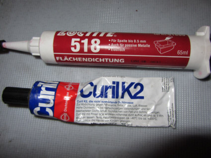

Grüne Dichtmasse an den Hälften,aushärtend denke ich.Und das rote ? Was ist das? Zumindest kein Dirko,gut,aber so ,wie soll ich sagen,transparent.Kenne ich nicht.

- Gehäuse wurde vermessen. Alles noch ok (hatte ja auch erst 15.000 km runter
- Köpfe werden die selben wie vorher
- Kolben und Zylinder auch wie vorher
- Pleuel die schon drin waren
- Zylinderstehbolzen waren vorher auch schon so, wie auf dem Bild
- Die Dichtmasse an den Hälften ist Curil K2 und ist eher so hellbraun (kommt auf dem Bild vielleicht nicht so gut raus)
- Die rote Dichtmasse ist Loctite

Habt ihr schon Erfahrungen mit diesem Loctite, daß ich verwendet habe?. Härtet halt nicht vollständig durch. Es bleibt am Ende etwas zäh. Dichten wird es schon aber hat den Nachteil, daß man sich immer wieder selbst einsaut, wenn man dran kommt....
