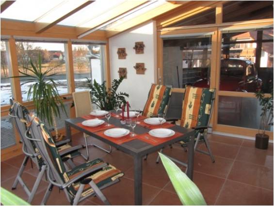

Erst den Motor aus dem Keller, um im geschlossenen Carport, neben Tiffy weiter zu schrauben. Damit es im Carport dann auch etwas wärmer wurde haben wir erst Tiffy ein bisschen heiß gefahren und sie dann wieder reingestellt. Die hat dann eine schöne Wärme verbreitet ;). Draußen war es nicht mehr als Null Grad (und im Wind gefühlte Minus 6) und drin sind es dann schon mal 12 Grad geworden. Das geht dann schon zum Schrauben. Wenn die Sonne dann nebendran in den Wintergarten scheint, wird der auch mal schnell auf 26 Grad aufgeheizt. Dann kann man die Türe zum Carport öffnen und die Wärme rüberleiten ;)

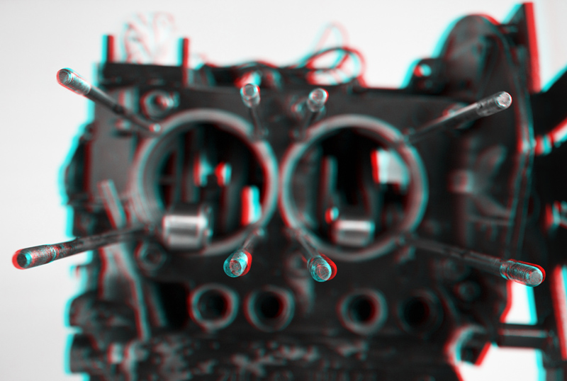

Und noch eins in 3D :mrgreen: ,seit langem mal wieder :lol:
(Rot-Cyan-Brille notwendig)

Basti-91 hat geschrieben:Und noch eins in 3D :mrgreen: ,seit langem mal wieder :lol:
Nix für mich. Ich kann nicht räumlich sehen, gleich ob mit oder ohne Brille.
