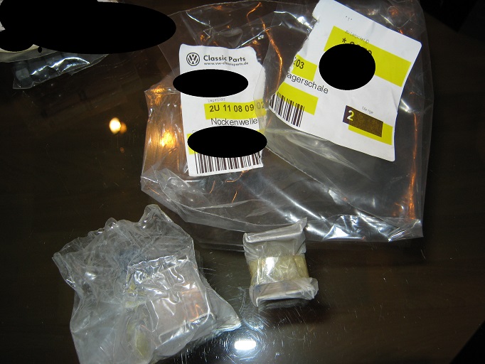

Heute kam das Lager.
Verpackt war es im VW-Classicparts-Beutel.
Aufgedruckt ist die Teilenummer mit VW-Zeichen.
Durch die vielen Schrammen und Kratzer sieht es nicht neu aus. Was ist davon zu halten? NOS-Teil oder Nachproduktion?
Es sollte ja folgendes Lager sein: Gehäuseübermaß +0,5 / Kurbelwellen-Untermaß -0,25 / Bund Std.
Da ich passendes Lager nicht online fand(es waren nie alle Maße angegeben, immer nur das KW-Maß)), hab ich angerufen und genau erklärt welches Lager ich benötige. Mir wurde die entsprechende Teilenummer gesagt, worauf ich es im Online-Shop bestellen konnte.
Es passt zwar nun das KW-Maß, aber das Gehäusemaß ist Std. :( Es wurde also das falsche Lager ausgesucht.

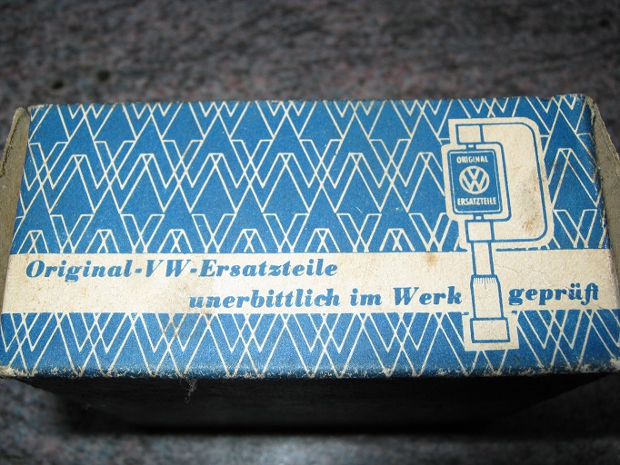

Ist das jetzt ein NOS-Lager? Oder wieder Nachproduktion? VW-Zeichen und Teilenummer sind farblich drauf. Eingeprägt ist nichts. Durch die Kratzer und Schrammen sieht es aus, als würde es schon länger rumliegen.

Ja und Nein würde ich sagen.

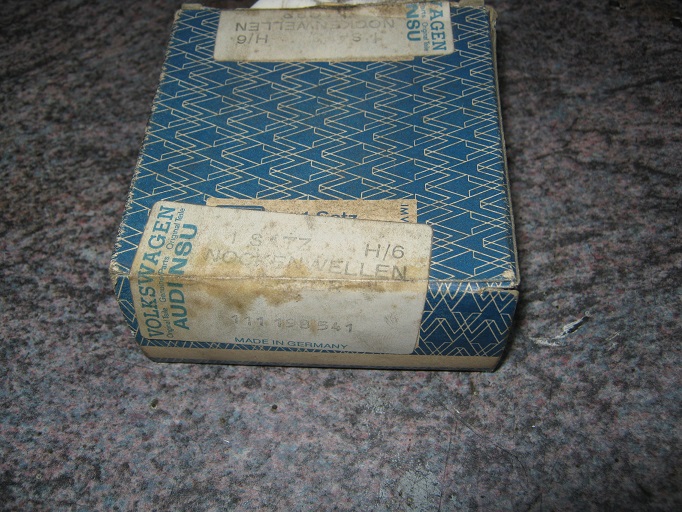

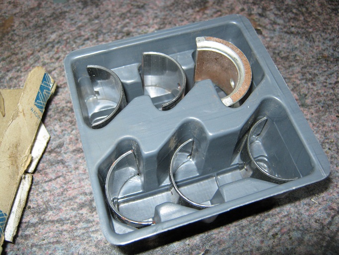

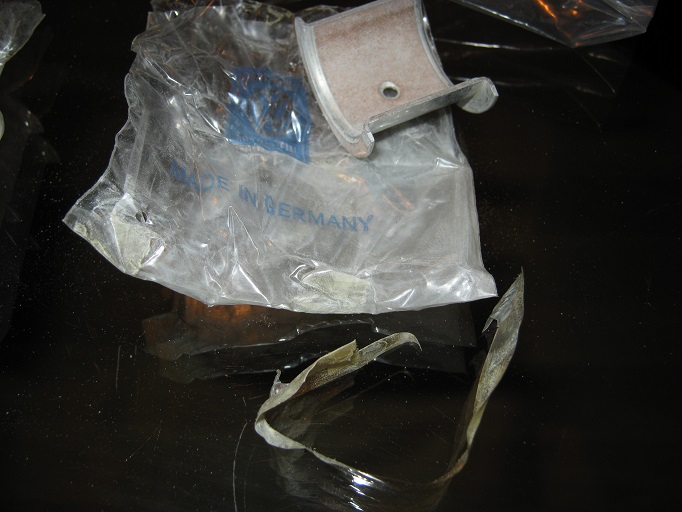

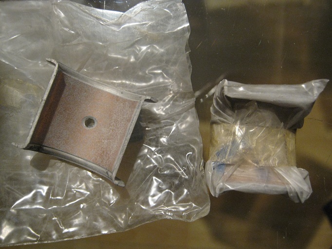

KS aus der guten Zeit von Lagern
Mein uralter original NW Lagersatz.
Verpackte ,bei CP nachbestellte Einzelschalen.
Tüte wie du sie auch hast,drinnen aber uraltes Tütenzeug mit Tesa das nicht mehr klebt.Antike Tütchen mit uraltem VW Druck.
Deins könnte also aus der guten KS Zeit stammen.Aber eben nicht uralt.Achte auf die Nummer,ist auch in rot aufgedruckt.Wie bei denen die ich im derzeit im Dicken habe.
Davor wurde noch eingestanzt ,und dann danach auch wieder.
Da könnte man ne Studienarbeit drüber schreiben.Lager,Herstellungsverfahren,Zeiträume ,Markierungen und Qualitäten.
Verfasst: Sa 25. Aug 2018, 11:33
Danke für die Bilder, hilft gut zum Einschätzen.
