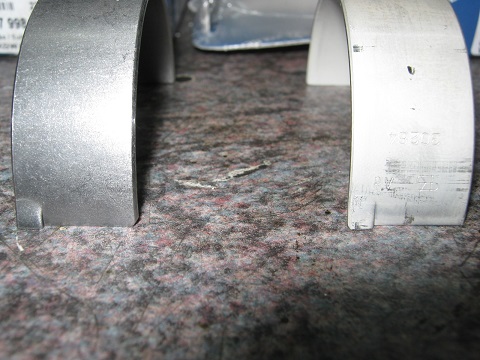

Ich hab ja auch nicht nur einen Satz gekauft damals,mußte ja auch lernen.
Pleuellager das selbe.

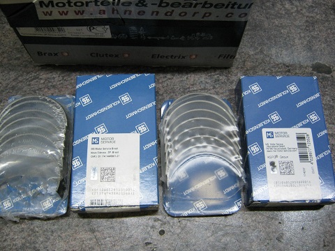

Sieht eigentlich alles identisch aus ... erstmal ... aber genau schauen.

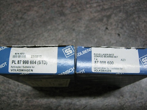

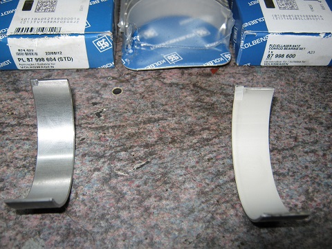

Links Brasil,rechts die guten aus Germany. Verpackung ist schon die neue von KS.Aber doch noch mit gutem Inhalt zu finden. Auch wenn nicht mehr "Original" auf der Pappe steht.So wie es oben bei den Hauptlagern noch drauf steht.
Aber dann

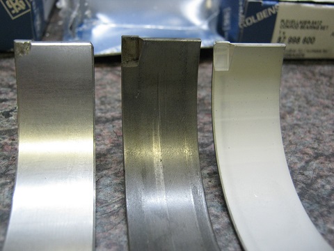

Jetzt noch eine gebrauchte aus einem Mex.Die Rückseite ist wie die bei der rechten im Bild

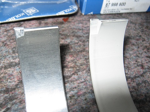

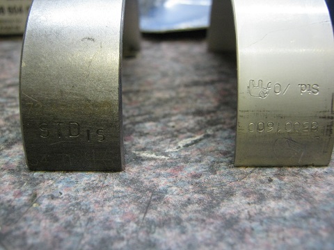

Die Brazil sind schlecht gepresst und geprägt. Die alten haben noch eine weiche Laufschicht für die Lager und Stahlrücken.Neuere scheinen komplett aus einer Schicht (Alu?)Material zu sein.
Ok,Bleihaltigens darf heute da nicht mehr verbaut werden,ev auch deshalb der Materialwechsel. Besser sind aber die alten mit der weichen Laufschicht,die nehmen nämlich auch einen Span tief in sich auf.Neue können das nicht mehr.Der liegt dann oberhalb und reibt.
Kratz mal tien in einer alten NW Lageschale,da kommst nen mm tief rein in das Material,bei neuen geht das nicht mehr,die sind nur hart.

Ja hab bei den von mir zerstörten NW-Lagerschalen schon mal rumgekratzt. Da kommt man echt n Stück rein, ohne besonders viel Kraft.
