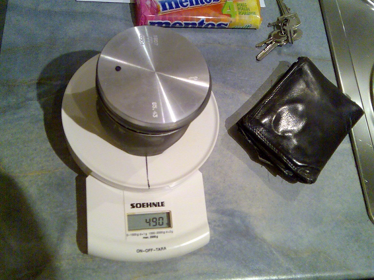

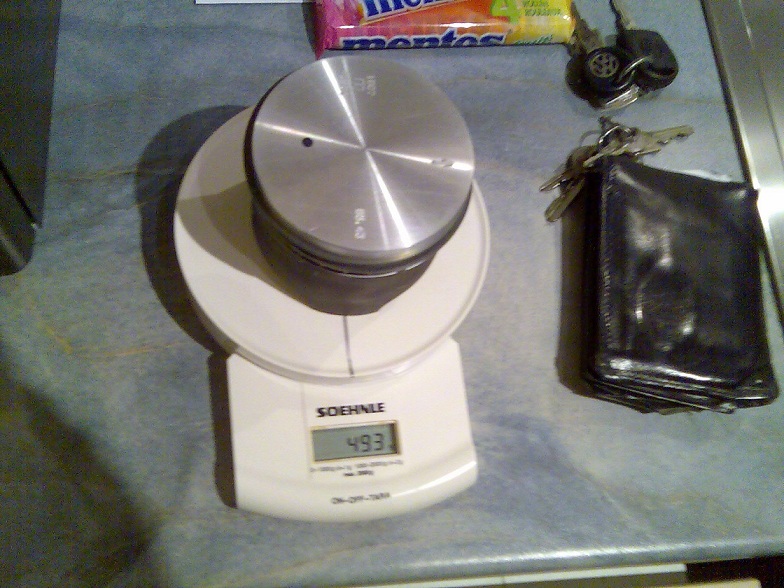

Die 1,5 Gramm waren bei dem 1600er Satz den selber fahre .Winter 07/08 gekauft und verbaut. Aber da lag der Satz auch noch um 200€.
Ups,muß mich sogar noch berichtigen.Waren 3 Gramm wie ich grade sehe. Leider nur Handyfotos damals.
- 19.jpg (187.88 KiB) 2523 mal betrachtet
- 18.jpg (179.06 KiB) 2523 mal betrachtet
