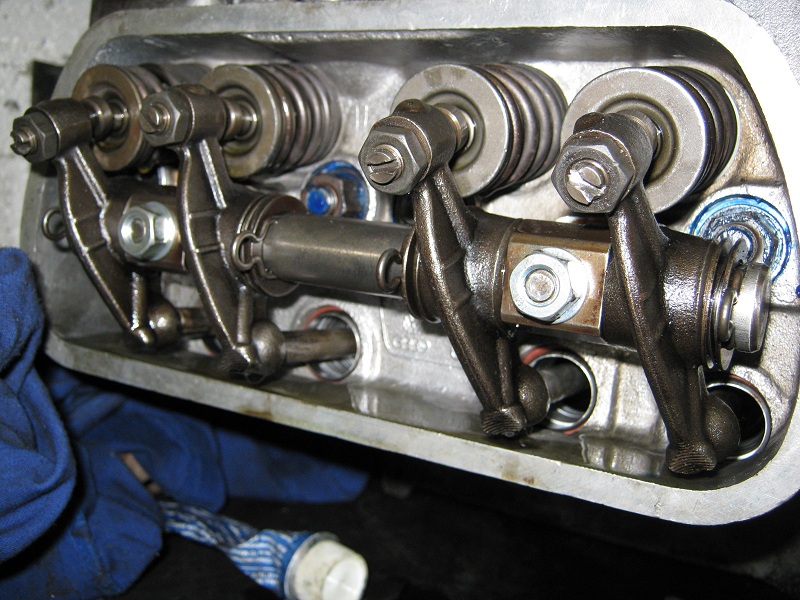

Hier auf dem Bild sieht man originale Scheiben,auch nicht anders im Durchmesser.

sind denn die, die Red meint, größer?

Glaub ich nicht.Die scheinen alle denen VW nachgebaut zu sein.

Das heißt aber, daß meine jetzt eingebauten doch nicht so schlecht sind. Aber ich bin mir fast sicher, daß das Öl da rauskommt.

Die haben doch den gleiche Durchmesser wie alle andern auch.
Sind die Ventilschäfte eingehämmert ?
Da müssen dann Einstellschrauben mit Kugelfuss drauf.Da passiert sowas nicht.
