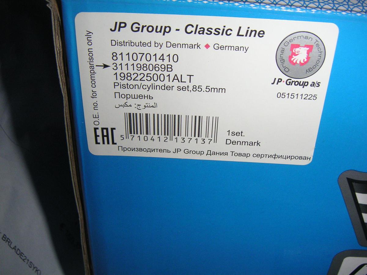

Bei Serienzylindern muss die Qualität von JP nicht unbedingt schlechter, als VW-Brasilien oder Mexico sein.
Aber was im Angebot nicht erkennbar ist, ist die Kolbenform!
Die Mex + Brasilienkolben sind Muldenkolben, glaube für den 1600i. Das verringert das Kompressionsverhältniß + die effektive Verbrennung.
Man kann solche Muldenkolben verbauen, aber das verringerte Verdichtungverhältnis muss zu der Brennraumform im Kopf passen!

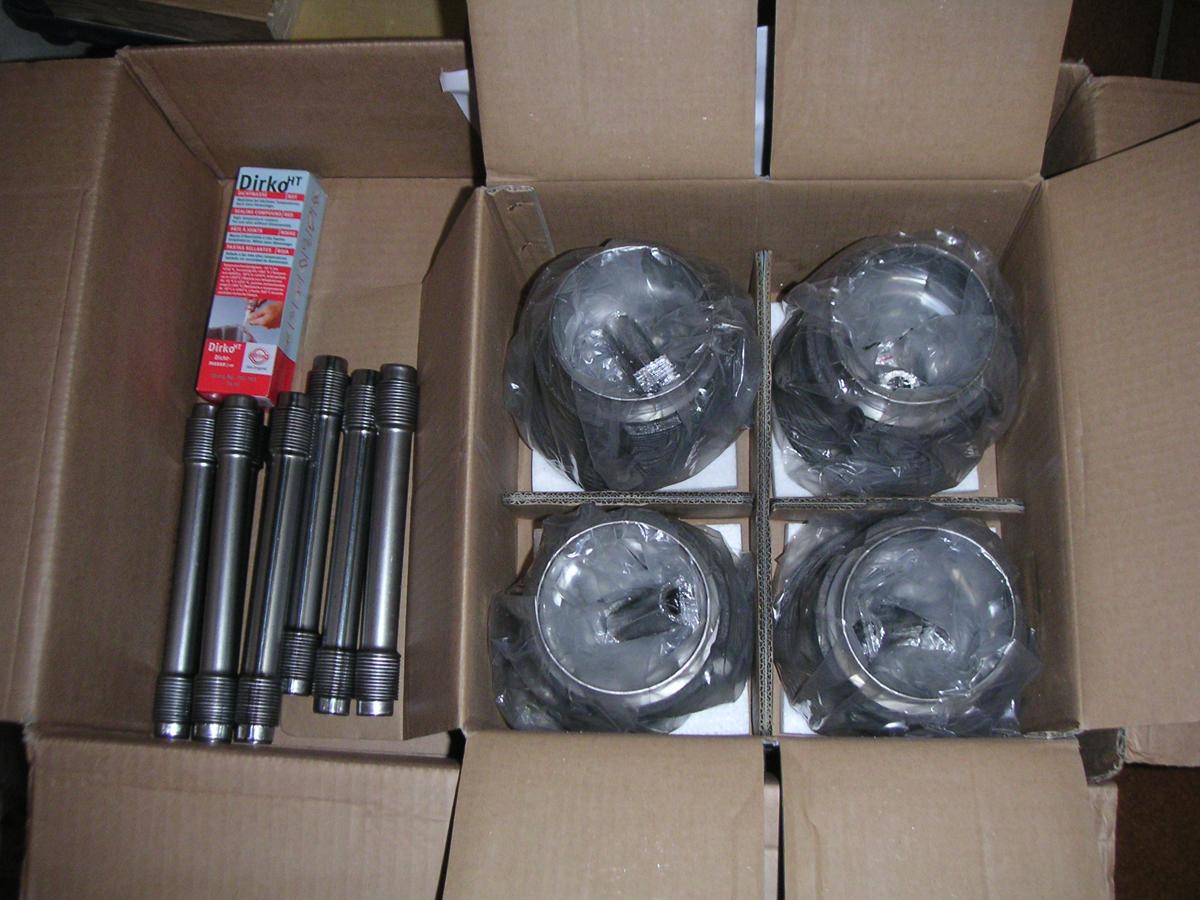

Hallo zusammen
Nachdem jetzt schon einige Zeit vergangen ist möcht ich euch mal auf den neuesten Stand bringen.
Ich habe mit dem Verkäufer ein paar mal gemailt aber er konnte mir nicht sagen was das genau für Teile sind.
Wie sind dann so verblieben dass ich mal bestell und dann sehen wir weiter kann man ja zurückgeben.
Aso am 6.11 bestellt und gewartet und gewartet. dann endlich am 20.11 Versandanzeige, gestern am 1.12 ist das Paket gekommen.
Gleich mal ausgepakt und hier das war drinn.
Etwas fehlt allerdings auf dem Bild ist ein Kompletter Motordichtsatz dabei und laut Verkäufer ist der bestandteil des Artikels, hab extra vorher gefragt.
Habe auch schon reklamiert mal sehen was rumkommt.
Leider fehlt mir grad die Zeit um weiter zu machen gut Ding braucht Weile oder so.
Rainer
