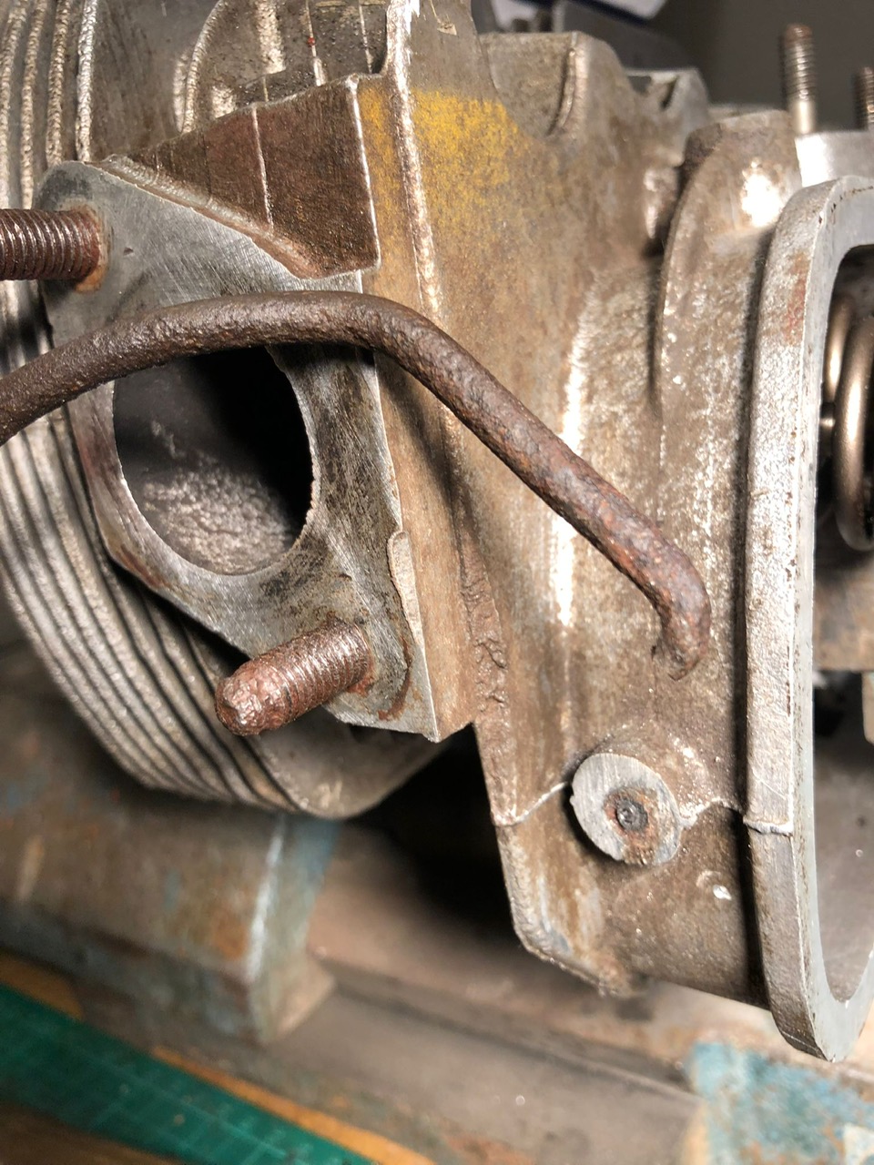

wie bekommt man denn Federstahl ausgebohrt?
Keiner meiner Bohrer geht rein...

Hast du einen Vollhartmetallbohrer versucht?
Hmm alternativ Rostlöser(oder die Rostenzyme, die gibts auch als Gel(ohne eigene Erfshrung)) und dann mit einem Splintentreiber lockern.
Re: Tiffy's downgrade Motor
Kopf heiß machen im Backofen-volle Pulle !
Dann mit Lötlampe an der Stelle nachwärmen und dann vorsichtig auf den Stahlrest klopfen bis er sich löst.
Zumindest wäre das mein Versuch wenn der Kopf noch leben soll.
Ich habe aber auch schon einfach ein neues Loch gebohrt in den Hubbel.Hinter den Rest richtung Auspuff.
Nachteil ist dann ein extrem schwer zu montierender Bügel,der halt einen alten ausgelutschten verwenden der eh schon leicht ging.
Oder hochkant in Essigeszenz stellen. 25%ig kostet ja nix im Supermarkt. Wäre auch nen Versuch wert.

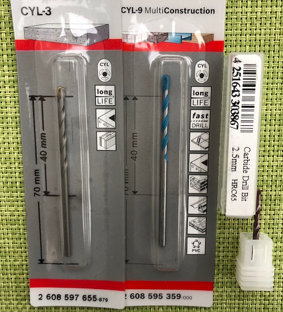

ich habe den Federstahlstummel mit einem Steinbohrer (mit Hartmetalleinsatz) als Metallbohrer umgeschliffen, problemlos ausgebohrt. Kühlmittel verwenden.
Viel Erfolg,Gruß Willi.

werden da beim Umschleifen auf Metallbohrer nicht die Hartmetalleinsätze abgeschliffen?
Ich hatte einen Bosch Steinbohrer aus DB Bestand verwendet, da ist der Hartmetalleinsatz sehr großzügig eingelötet. Auf ca 120 Grad geschliffen,wenig Druck ,niedrige Drehzahl, gut kuehlen und ein wenig Geduld. Viel Erfolg, Gruß, Willi.

Danke für das Angebot Uwe. Bis jetzt habe ich noch nicht aufgegeben. Im Moment ist noch Spezialrostlöser am arbeiten.
Und ein ausgeleierter Spannbügel liegt bei mir auch noch rum, um Varis „Zweitlochlösung“ umzusetzen.
Titanbohrer habe ich mir heute auch mal besorgt. Also…. mal sehen.
Übrigens habe ich meine STEINEL Heißluft auch mal probiert. Die schafft 630 Grad. Hat erstmal nix gebracht. Die Steinbohrervariante vom Willi kann ich ja auch noch probieren.

Nach etlichen Fehlversuchen und vielen Bohrern war letztendlich der Blaue von Bosch erfolgreich.
Willi: Danke nochmal für den Tip für den Widea-Bohrer. Das war die erfolgreiche Richtung
