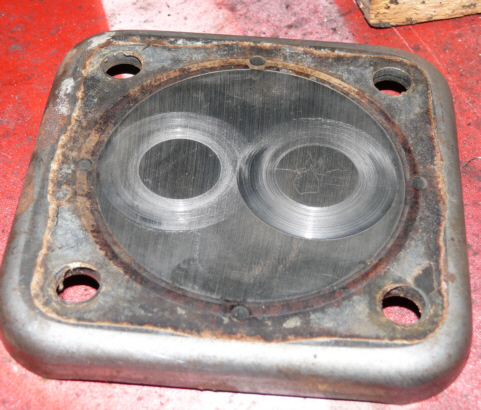

2. Laut meinem Handbuch sollte der Deckel von der Ölpumpe plangeschliffen werden, wenn in diesen die Zahnräder eingelaufen sind. Auf meinem Deckel messe ich mit der Schieblehre 1/10 mm das ein Zahnrad eingelaufen ist. Ist das schon bedenklich? Siehe Foto

also ich schmeiss bei ner Motorüberholung die alten Pumpen immer in den Schrott und nehm ne Filteröl oder Full flow ölpumpe, so teuer sind die nicht.

So aus'n Stehgreif gesagt, ist bei der Ölpumpe die Verschleißtolleranz glaube bei Gesamtspiel 1/10tel. Musst du im RLF mal nachschauen.
Den Deckel solltest du auf jeden Fall planen!

Wie plant man so einen Deckel? Oder gibt es da neue?
ZZ96: Was ist eine "Filteröl oder Full flow ölpumpe"? Wo bekomme ich sowas und wie teuer sind die? Problem: Ich habe in den Buggy schon so viel Geld investiert und muss teure Teile irgendwie meiner Frau "als unbedingt notwendig" begreiflich machen. Die mag zwar den Buggy auch, aber möchte nicht, das ich ein Vermögen darin versenke.
