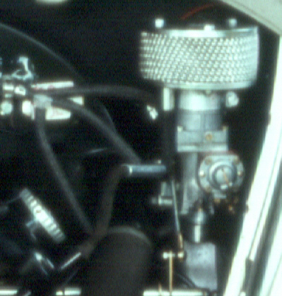

da muss ich euch leider enttäuschen. Auch damals musste die Entlüftung schon in den Luftfilter geführt werden und es ist auch so in Riechert seinem Gutachten beschrieben.
Wie man auf dem Foto von meiner ersten Anlage sieht, geht es von unten in den Luffi rein
- Entlüftung.jpg (118.08 KiB) 4247 mal betrachtet
Re: Vergasersammelthema
Bei den runden K&N-Sportluftfiltern ist unten ein Anschlusspunkt vor geprägt. Den kann man durchbohren und einen Stöpsel für den Entlüftungsschlauch durchstecken.Die Riechert- und TDE-Filter haben aber alle noch diesen Anschluss für den Schlauch, den scheinen die K&N aber nicht zu haben.
Macht das was ?
Ich meine der war bei meinem sogar dabei!
Allerdings habe ich inzwischen eine separate kleine Entlüfterbox mit zusätzlichem Entlüftungsfilter. Den Anschluss im Luftfilter ist wider geschlossen!
Gruss Alex
