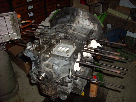

Da es uns zu kalt ist, am Käfer weiter zu schrauben, haben wir den alten Motor aus dem Grünen mal etwas weiter zerlegt - den kleinen Werkstattraum kann man wenigstens heizen -
Ist zwar nicht so schön OP-Clean wie bei Walter, dafür bin ich zu sehr Schlampe....aber besser als im Sandkasten.

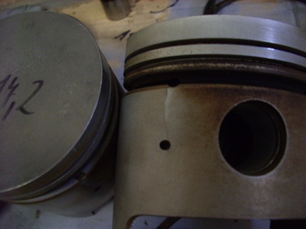

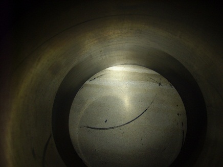

Auch hier sind wieder Kolben gerissen allerdings nur zwei und nicht alle vier, wie an dem Busmotor, den wir letztens abgedichtet haben. Die Zylinder haben kaum/keine Hohnspuren mehr, dafür aber leichte Flecken. Ich vermute dass es Rostspuren von längerer Standzeit sind. Die Durchmesser von Kolben und Zylindern liegen noch im Toleranzbereich, die Kolbenringe sind drüber, Spaltmaß über ein 1mm. Meine Fühlerlehre geht nur bis 1mm. Ich denke, es macht Sinn hier in einen neuen Satz K+Z zu investieren. Die Preiswertesten, die ich so gefunden habe, sind von AA-Performance, knapp140 Euronen. Taugen die was?

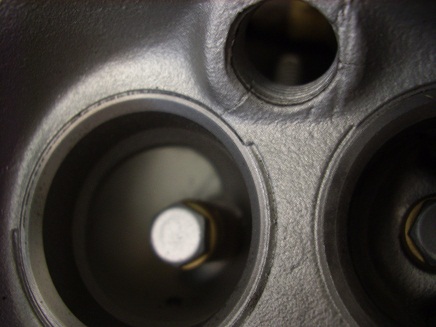

Dann haben wir angefangen Zylinderköpfe zu reinigen, der bisher einzige ohne Risse hat aber zuviel Spiel in den Ventilführungen, teilweise bis zu einem Millimeter! Da kommen wir dann zu neuen Herausforderungen: Ventilführung ersetzen. Vari schrieb mal, dass er einen Bohrer mit einer Führung versehen hat um damit die Ventilführungen zu schwächen und dann raus zu drücken. Von dem Bohrer würde ich gern mal die Abmessungen haben und wie kriegt man das hin, Drehbank? Ist ja ganz schön hartes Zeug son Bohrer.

Ausbohren ?Hm,hab schon viel geschrieben.Meinst du ev das ich mal wo geschrieben habe da ein Gewinde reinzuschneiden und dann die Führungen mit einem Schlagauszieher zu ziehen dessen ende in das Gewinde der Führung geschraubt wurde?
AA sollen derzeit besser sein als die China/Brasil Mahle.Die AA werden in USA hergestellt sind laut Orra bisher immer rund gewesen(Zylinder) wohingegen er bei den Mahle öfter Ostereier hatte(Ausschuß).
Orra verbaut nur noch AA,egal bei welchem Motor. Das Laufspiel ist auch geringer 0,05 gegen 0,07 bei Mahle.Bessere Abdichtung,mehr Leistung.
Ich hab mit persöhnlich da drüber geschwatzt im letzen Januar in Herford am Wintertreffen.
Zudem sind die Kolben alle gleich schwer,Mahle soll bis zu 3 Gramm Differenz in einem Satz haben.
Dazu kann ich nur sagen das ich mal 1Gramm bei einem Koben ausschleifen mußte um den an die anderen 3 anzugleichen und das ist verdammt eine Menge Material wenn man nichts hat das man innen entfernen kann ausser die Wände dünner zu machen.
