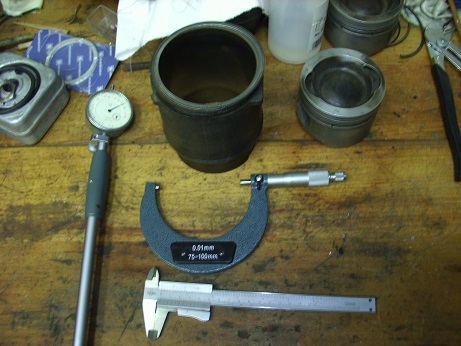

ja, das ist der Kolben vom WBX. Noch kannst Du ihn hier ausgebaut ansehen, bald isser wieder an seinem Platz hoffe ich.......aber wir nehmen ja dann noch den anderen wbx auseinander .
Heute war unser Workschop Grundlagen der Motoreninstandsetzung Teil 1 : Vermessen von Kolben und Zylindern. Ich muß sagen: unsere Überlegungen zur Benutzung und Einstellung der Instrumente zur Vermessung haben (fast) zum gleichen Ergebnis geführt wie die das offizielle Programm! Die Kalibrierung und das Messen war unter Anleitung allerdings um Klassen einfacher und eleganter.

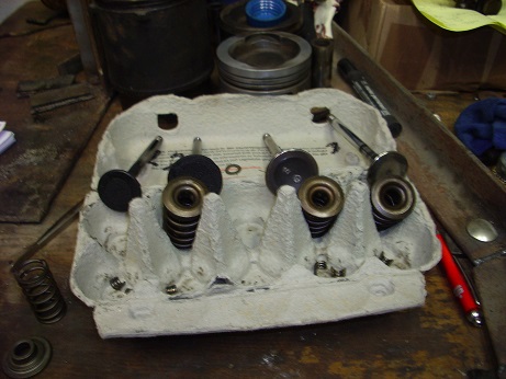

Danach haben wir den rechten Kopf zerlegt und angefangen ihn zu reinigen, die Ventile von Zylinder 1 wurden schon gereinigt und freigelassen, sind aber nicht abgehauen.
Die Fotos sind mal wieder unscharf, aber ich habe keinen Bock nochmal rauszurennen und neue zu machen.....
Ventile Kopf2.jpg (64.69 KiB) 1955 mal betrachtet

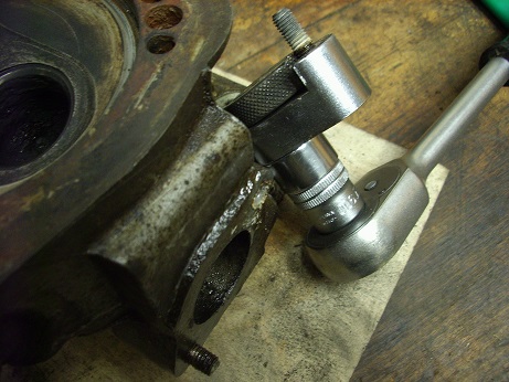

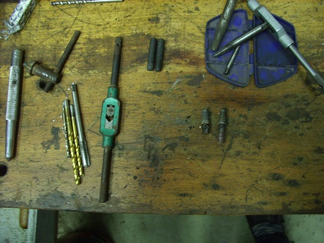

Bei dem Schietwetter heute hatte ich keine Lust zum Holz machen, da habe ich die kleine Werkstatt gemütlich aufgeheizt und mir den rechten Kopf vorgenommen. Da waren drei von vier Stehbolzen, d.h. beim WBX sind da zwei Bolzen und zwei Schrauben, abgerissen. Zwei gingen nach warm machen mit dem Bolzenausdreher gut raus.
Die beiden anderen habe ich abgerissen.... :-( , bei dem einen habe ich bestimmt zehn mal ne Mutter aufgeschweisst, nix zu machen der wollte nicht raus. Schön flach gefeilt, gekörnt, ausgebohrt, sauber mittig getroffen, Gewinde mit einem gekürzten Gewindebohrer nachgeschnitten, Gewinde sieht gut aus und hält!
zum vierten hatte ich heute keine Lust mehr, morgen ist auch noch ein Tag...

Viererbande hat geschrieben: Die beiden anderen habe ich abgerissen.... :-( , bei dem einen habe ich bestimmt zehn mal ne Mutter aufgeschweisst, nix zu machen der wollte nicht raus. Schön flach gefeilt, gekörnt, ausgebohrt, sauber mittig getroffen, Gewinde mit einem gekürzten Gewindebohrer nachgeschnitten, Gewinde sieht gut aus und hält!
Ich bekomme immer das Kotzen dabei. Chance die heraus zu bekommen ist bei mir unter 1:1. Beim Ausbohren habe ich auch kein glückliches Händchen, auch 1:1 das richtig zu treffen. :-(
Re: T3 WBX
immer locker bleiben, das gehört zur Schrauberei dazu - sozusagen das Salz in der Suppe - falls das Gewinde nicht zu retten ist, kommt eine Hülse rein. Irgendwas geht immer. Und die Freude über eine gelungene Rettung ist doch jedesmal groß.
