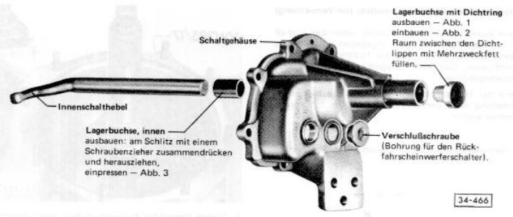

ich muss ja das Schaltgehäuse zu 2-Punkt-Lager tauschen.
Hat jemand Erfahrungen, ob die inneren und äußeren Lagerbuchsen verschleißen und ausgetauscht werden müssen?
Wie kann man das prüfen?
Lagerbuchsen Schaltgehäuse Getriebe.JPG (40.88 KiB) 2237 mal betrachtet
