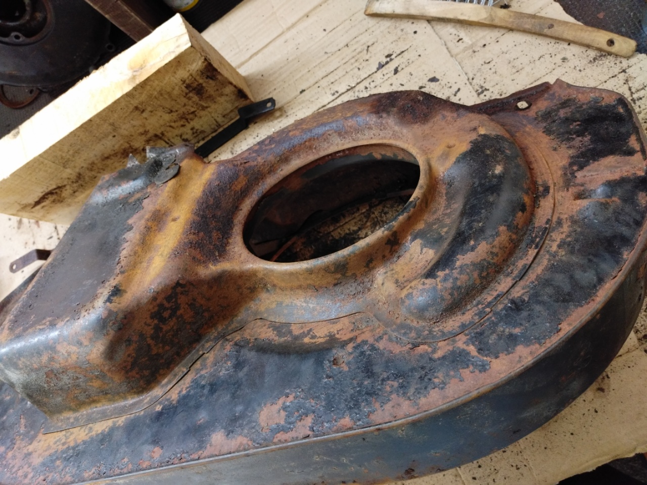

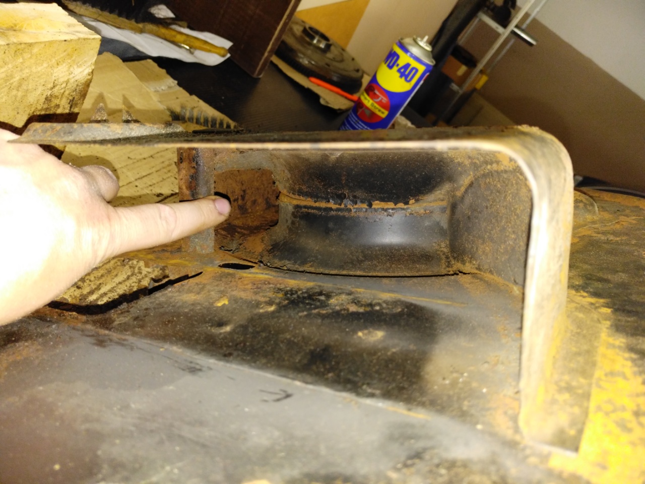

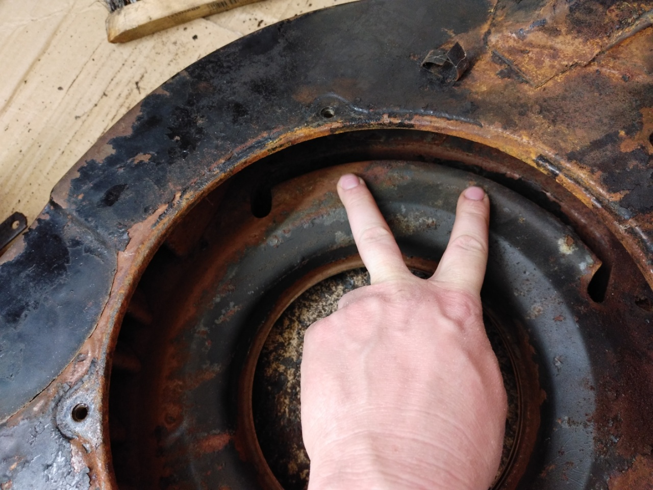

So geht die Luft zum Ölkühler.
Hier ist ein Schlitz da drückts die Luft durch.
Saust dann durch den runden Tunnel.
Und kommt hier zur Hundehütte.
Gibt aber noch n kleinen Bypass, ob der tatsächlich zum Ölkühler geht, oder direkt in den Abluftkanal weiss ich nicht.
