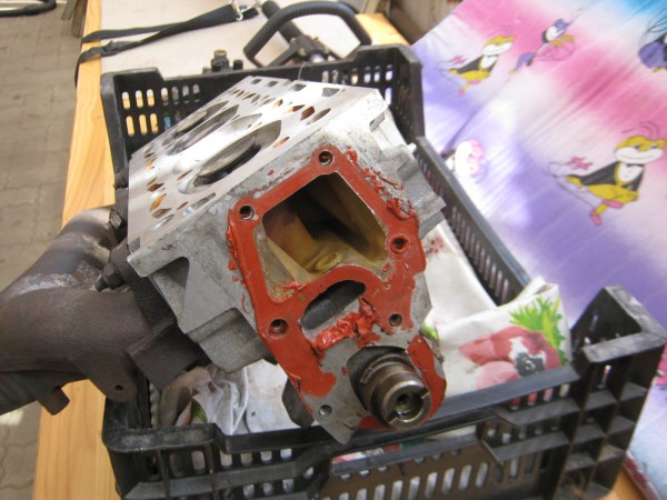

Erstmal muss man Vari für seine sehr umfangreiche Antwort danken!
Zumindestens möchte ich es tun :) , denn es spiegelt viel Erfahrung + Anwendungstips wider.
Das meiste deckt sich mit meinen Erfahrungen. Nur bei meinen "Jugendsünden" habe ich mir mit Curil, bei meiner Moppedbastelei soviel versaut. Gewinde, Buchsen, Passbuchsen, Formteile etc. Drum habe ich Curil seit über 35 Jahren aus meiner Bastelbude verbannt.
Seitdem habe ich mit Hylomar M nur gute Erfahrungen, in fast allen Anwendungen gemacht. Der Vorteil von Hylomar, ist die dünne Schichtstärke + das es sich mit Aceton entfernen lässt!
Hylomar ist ausdrücklich auch für die Beschichtung von Formdichtungen + Papierdichtungen geeignet.
Dirko habe ich noch nicht angewendet, aber schon mal von Muttern's ...
... frischgeplantem Peugeotzylinderkopf, wegen 'allgemeinem-Schrauberfehler' runterrubbeln müssen.
Auf sauberen Flächen "pappt" Das schon an! Sie müssen nur vorher absolut ölfrei sein. Dirko ist ja auf Silikonbasis.
.. auch so ein schwarzes Gummiartiges seit den Neuzeitmotoren. ...
... heutzutage lassen sich die Materialien kaum noch durch Fingerprobe unterscheiden. z.B. "Klebt&Dichtet" ist auf PU-Basis. Würth hat auch spezielle Motorendichtmassen auf PU-Basis.
Aber auch die Flüssigdichtung fühlt sich wie Gummi an.
Letztere haben wir zum 'coating' bei Ansaugrohrdichtungen, Vergaser + als Ersatz von Pappdichtungen genommen.
Auch so ähnliches Zeugs, wo ich aber nicht mehr sagen kann, ob es Acetat, Silikon oder PU war, da die leere Dose entsorgt wurde + auch Kris sich nicht mehr an die Marke erinnern kann.
Der Vorteil von dem Zeugs ist, das es größere Unebenheiten elastisch abdichtet + verkleistert.
