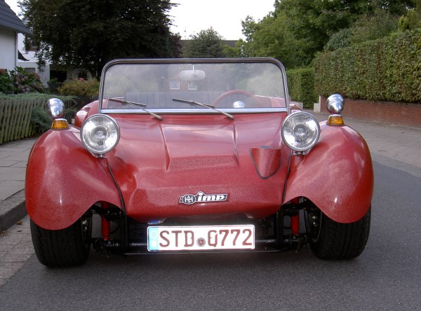

Als Unterbodenschutz würde ich kein 'Steinschlagschutz' nehmen. Eher ein Unterbodenschutzwachs. Du hattest ja glaube schon mit elastischer Farbe lackiert (Brantho-Korrux). Das reicht.
Ich wollte noch mal auf Stabi + Stoßdämpfer zurückkommen.
Beim Buggy wird oft diese 'andersrum' Einbauvariante des Stabis in der Bauanleitung angegeben, weil sich normalerweise der Rammschutzbügel am unteren Drehstabrohr abstützt. Da wäre der Stabi im Weg!
Hier mal ein Bild zum "Rasenmäher" aus'n Netz.
Imp Front.jpg (78.19 KiB) 2412 mal betrachtet
Das ist übrigends der Buggy, mit denen Kodiak seine Seite mit Bildern aus der VW-Scene-Bilderserie bewirbt, nachdem dieser IMP ohne Motor verkauft wurde.

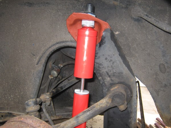

Bei dem Einbau deiner Stoßdämpfer bin ich mir nicht sicher.
Bei Flo's Käfer hatten wir mal einen Workshop dazu, aber das Thema finde ich nicht mehr.
(... wegen Anbausatz vonNöten)

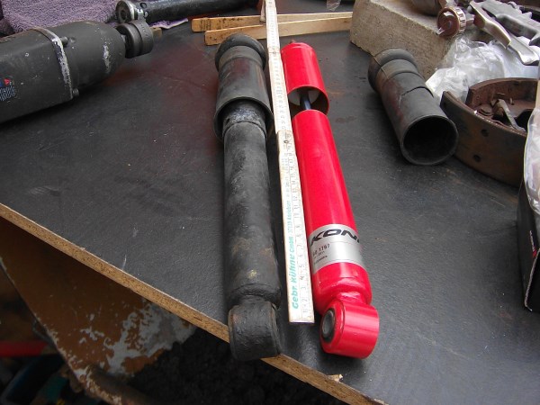

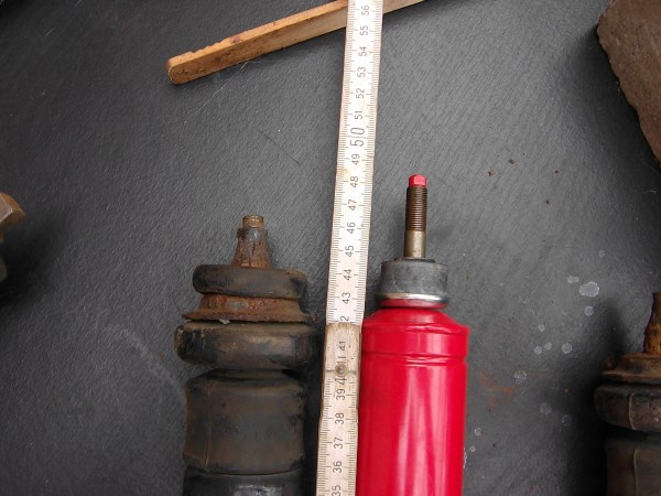

1. Entscheident ist die Länge der Dämpfer.
Von Auge zur oberen Aufnahme
Aber auch die Länge vom Eingefedertem Zustand
[nix-Bild vorhanden. :( ]
2. Der richtige Einbau der geschüsselten Scheiben, Gummis + der Stützhülse
Das läst sich auf deinen Bildern nicht richtig erkennen.
Das ist für die obere Lagerung der Stoßdämpfer immens wichtig! Die geschüsselten Scheiben sollten die Gummies einfassen.
Wichtig? Als Gedankenanregung mal, wieviele unzählige Bewegungungen die Aufnahme abkönnen muss. Das ist jedoch außerhalb meines Zahlenverständniß :o!
... also geschätzt irgendwas mehr als 10-hoch-X, wenn man es nicht exakt kalkulieren kann. :lol:
Diese Anschraubteile müssen Befestigung, Lagerung + Dämpfung für die Stoßdämpfer übernehmen.
Bei Fehlbelastung biegt sich das Gewinde der Stoßdämpferkolbenstange ab, oder die Aufnahme der VA wird rissig-weich-gebogen + ein Rostopfer.
Meine Schlussfolgerung.
Die zerrostenden Stützhülsen sind das Schwachteil! Bei den Stoßdämpfergewinden + Bolzen der Tragarme sollte man mit Fett Rostschutzvorsorge machen. PU-Fett wäre beim Gummi vorteilhaft.
... oder man bastelt sich Stützhülsen aus VA.

von der Länge her passen die Dämpfer. Die neuen lassen sich nur weiter max. ausfedern, denke aber das sollte kein Problem darstellen.
Ich hatte mich eben nur gewundert, da es total andere Dämpfer sind.
Das mit dem Stabi verlagere ich dann mal bis zum einbau der Karosserie.
Ich bin mir selbst nicht ganz sicher, da bei mir ja noch der Stoßfänger und Wasserkühler da vorne dran müssen.
Hier nochmal ein paar Detailaufnahmen der Stoßdämpfer.
Danke für eure Hilfe!
Re: Mein PCS-L Neuaufbau
Das sieht voll i.O. aus. :D
Interessehalber, sind bei dir oben 2 Scheiben verbaut? Kenne ich so nicht + ist eigentlich auch egal.
Wichtig ist der Rostschutz der Stützhülsen! evtl. nacharbeiten.
... und noch 'ne Frage.
Du hast eine VVA?
Die Vorspannung der unteren Federpakete sieht zu lasch aus! Die Traghebel müssten in der Grundeinstellung, entspannt ohne Achsschenkel, enger beieinander stehen.
Das solltest du beim Einstellen/Tieferlegen der VA im Hinterkopf haben. Sonst "hüppelt" der Buggy auf der VA.
