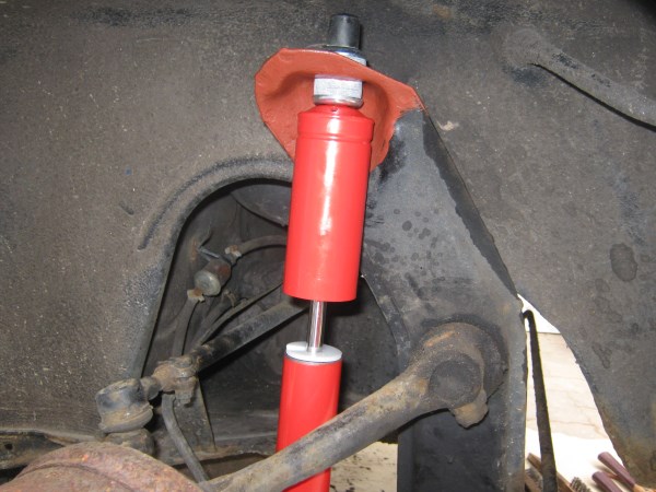

Bei dem Einbau deiner Stoßdämpfer bin ich mir nicht sicher.
Bei Flo's Käfer hatten wir mal einen Workshop dazu, aber das Thema finde ich nicht mehr.
(... wegen Anbausatz vonNöten)
1. Entscheident ist die Länge der Dämpfer.
Von Auge zur oberen Aufnahme
Aber auch die Länge vom Eingefedertem Zustand
[nix-Bild vorhanden. :( ]
2. Der richtige Einbau der geschüsselten Scheiben, Gummis + der Stützhülse
Das läst sich auf deinen Bildern nicht richtig erkennen.
Das ist für die obere Lagerung der Stoßdämpfer immens wichtig! Die geschüsselten Scheiben sollten die Gummies einfassen.
Wichtig? Als Gedankenanregung mal, wieviele unzählige Bewegungungen die Aufnahme abkönnen muss. Das ist jedoch außerhalb meines Zahlenverständniß :o!
... also geschätzt irgendwas mehr als 10-hoch-X, wenn man es nicht exakt kalkulieren kann. :lol:
Diese Anschraubteile müssen Befestigung, Lagerung + Dämpfung für die Stoßdämpfer übernehmen.
Bei Fehlbelastung biegt sich das Gewinde der Stoßdämpferkolbenstange ab, oder die Aufnahme der VA wird rissig-weich-gebogen + ein Rostopfer.
Meine Schlussfolgerung.
Die zerrostenden Stützhülsen sind das Schwachteil! Bei den Stoßdämpfergewinden + Bolzen der Tragarme sollte man mit Fett Rostschutzvorsorge machen. PU-Fett wäre beim Gummi vorteilhaft.
... oder man bastelt sich Stützhülsen aus VA.

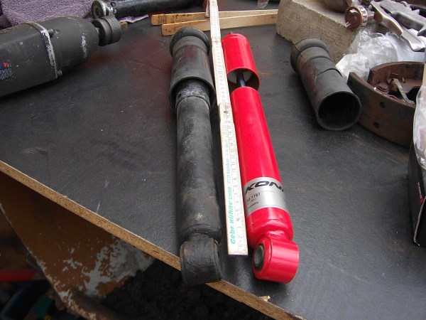

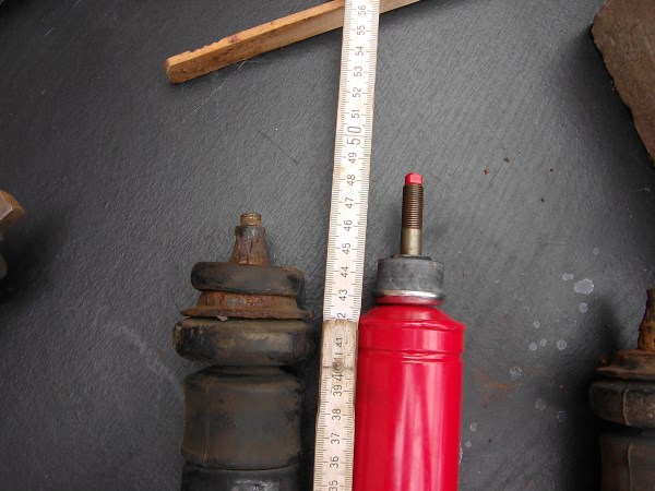

Hi,
von der Länge her passen die Dämpfer. Die neuen lassen sich nur weiter max. ausfedern, denke aber das sollte kein Problem darstellen.
Ich hatte mich eben nur gewundert, da es total andere Dämpfer sind.
Das mit dem Stabi verlagere ich dann mal bis zum einbau der Karosserie.
Ich bin mir selbst nicht ganz sicher, da bei mir ja noch der Stoßfänger und Wasserkühler da vorne dran müssen.
Hier nochmal ein paar Detailaufnahmen der Stoßdämpfer.
Danke für eure Hilfe!

Verfasst: So 17. Apr 2016, 21:28
Das sieht voll i.O. aus. :D
Interessehalber, sind bei dir oben 2 Scheiben verbaut? Kenne ich so nicht + ist eigentlich auch egal.
Wichtig ist der Rostschutz der Stützhülsen! evtl. nacharbeiten.
... und noch 'ne Frage.
Du hast eine VVA?
Die Vorspannung der unteren Federpakete sieht zu lasch aus! Die Traghebel müssten in der Grundeinstellung, entspannt ohne Achsschenkel, enger beieinander stehen.
Das solltest du beim Einstellen/Tieferlegen der VA im Hinterkopf haben. Sonst "hüppelt" der Buggy auf der VA.
Re: Mein PCS-L Neuaufbau
Verfasst: So 17. Apr 2016, 22:04
von JonHue
Klar, Danke ;)
da kommt dann noch ordentlich Fett drauf. Aber erst, wenn ich nicht mehr daran arbeite... sonst hängt das Fett am Ende doch wieder nur überall an den Klamotten... :lol:
Darunter ist ja alles auch gut mit Brantho Korrux lackiert.
Die Tragarme stehen alle eigentlich deutlich unter Spannung.
An den Federpaketen etc. habe ich nichts geändert. Tiefergelegt wird er nun vorerst auch nicht.
Vom Fahrwerk her hatte ich vorne auch nie Probleme, also kein herum-hoppeln...
Und das obwohl meine Traggelenke und auch die Stoßdämpfer ihre Funktion nichteinmal ansatzweise mehr erfüllt haben.
Ich denke das Teste ich dann auch aus, sobald er wieder fahrbar ist, dann kann ich genau danach schauen. Beim Buggy hat man an der Vorderachse da ja zum Glück etwas Platz.
