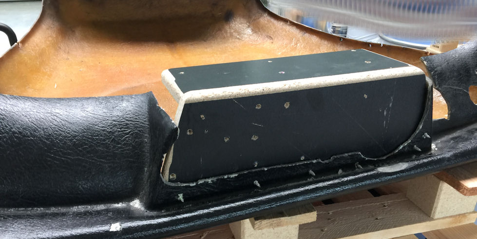

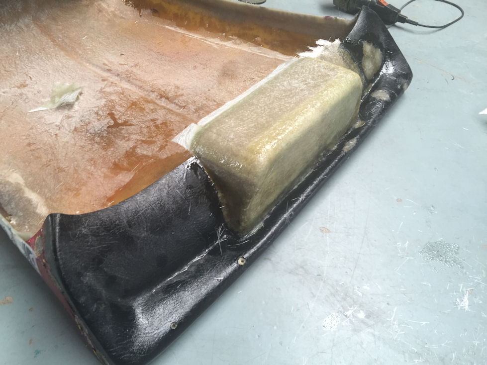

Und das quasi nicht mehr vorhandene Armaturenbrett rekonstruiert.
Ich weiß beim Hazard ist es nicht symmetrisch sonder beim Tacho größer aber ich habs lieber symmetrisch.

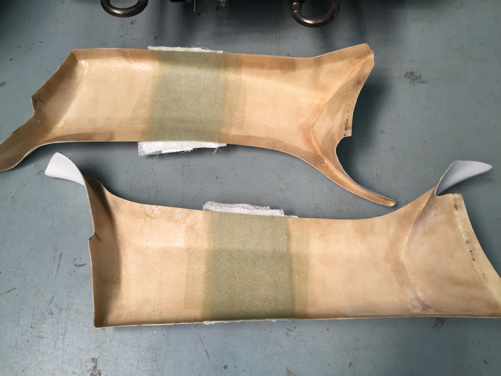

Mittlerweile auch mal die Sidepods wieder zusammen laminiert.

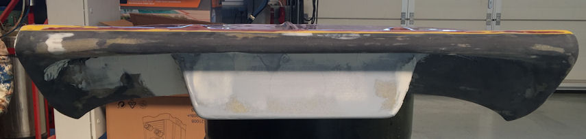

Ausser ich laminiere in eine Form, zb. die zwei Kisten, dort habe ich erst ein Topcoat aufgerollt und nach etwas Anhärtezeit dann normal drauf laminiert.
