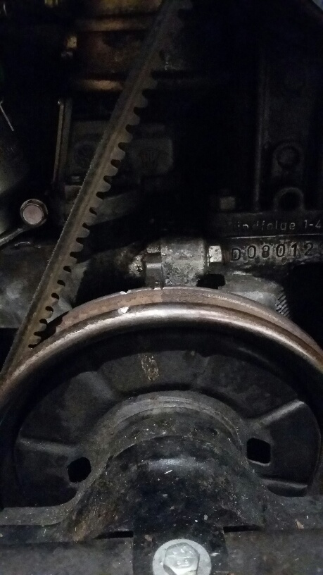

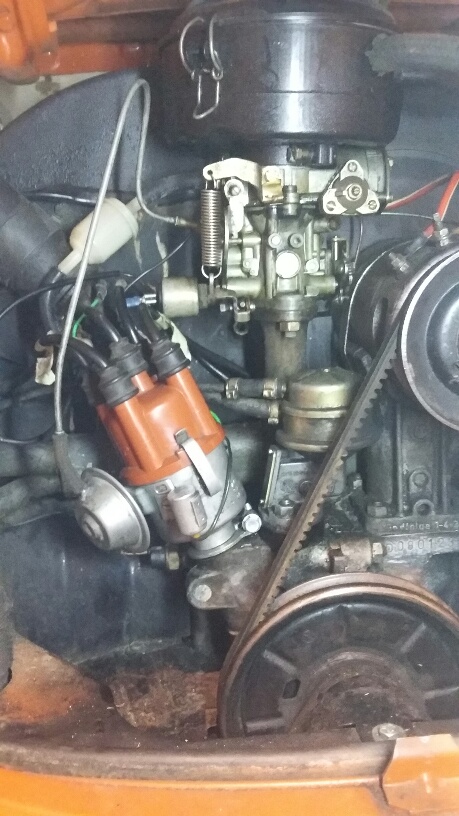

Ich bin wie oben beschrieben vorgegangen, habe allerdings die Zündkerzen drin gelassen. Komischerweise wollte der Wagen nicht anspringen, sondern hatte 2 Fehlzündungen und drehte sonst ins Leere. Auch funktionierte die Kontrolle durch Zurückdrehen der Riemenscheibe nicht, weil der ZZTP nicht bei fluchten mit der Fuge kam sondern deutlich später.
Ich habe nun die Vermutung, dass ich den Verteiler versetzt eingebaut habe, allerdings ginge das doch nur um 180°. Dann müsste doch auch der ZZPT um 180° versetzt sein, oder? Und genau das ist nicht der Fall. Der Wagen zündet iwo vor 180° nach OT.
Ich habe den Verteiler eingesetzt, als die Riemenscheibe auf der 7,5°-Kerbe stand. Das ist auch korrekt?
Kann ich eigl auch durch Beobachtung des Ventilspiels des ersten Zylinders zuverlässig den Zünd-OT bestimmen, oder muss ich dafür den dritten Zylinder mit beobachten, bis der auf der Überscheidung steht?

Wenn du sagst, dass er um 180° gegenüber der Riemenscheibe falsch zündet, dann wäre der Verteiler nur um 90° verdreht. Sieht auf deinem Bild auch danach aus, dreh ihn mal so, dass die Unterdruckdose mehr zu dir kommt. Dann drehst du die Riemenscheibe so, dass die Markierung für den ZZP an der Gehäusetrennfuge steht. Jetzt sollte der Finger auf die Markierung vom ersten Zylinder zeigen.
Andere Möglichkeit: Hast du vielleicht die Zündkabel vertauscht und nicht bei Zylinder 1 angefangen?
Edit: So steht der Verteiler bei mir:
Ja kann durchaus sein. Aber der zündet ziemlich schief iwo VOR 180 Grad nach OT. Also meine Vermutung mit dem falsch eingebaut haut schon hin, meinst du. Die Kabel hatte ich beschriftet aber zur Sicherheit: Ab dem ersten Zylinder im Uhrzeigersinn 1432. Sollte korrekt sein :?:
Dann probiere ich morgen mal 90Grad gegen den Uhrzeigersinn versetzt.

Nochmal kurz die Reihenfolge beim Einbauen:
Du drehst die Riemenscheibe so, dass der erste Zylinder im ZZP steht, also die Markierung mit der Gehäusetrennfuge fluchtet. Dann verdrehst du den Verteiler so weit, dass der Finger auf die Markierung für den ersten Zylinder zeigt, wie in diesem Foto: http://www.abload.de/img/p93000037xma.jpg
So sollte er anspringen und zumindest irgendwie laufen. Die Unterdruckdose sollte dann etwa so stehen wie auf meinem Foto, vielleicht auch etwas weiter in die Richtung wie sie jetzt bei dir steht, ist ja ein anderer Verteilertyp, da kann sich das schon etwas unterscheiden.
Danach kannst du dann den ZZP anblitzen und einstellen. Oder du stellst ihn gleich vor dem Anlassen statisch mit der Prüflampe ein, das haut meistens auch ganz gut hin. Eine Anleitung dazu gibts in den So wirds gemacht Büchern oder im Rep-Leitfaden online ;)

Genau das hab ich gemacht und er verhält sich wie beschrieben. Der war himmelweit von Anspringen entfernt, was mich ja so wundert...
