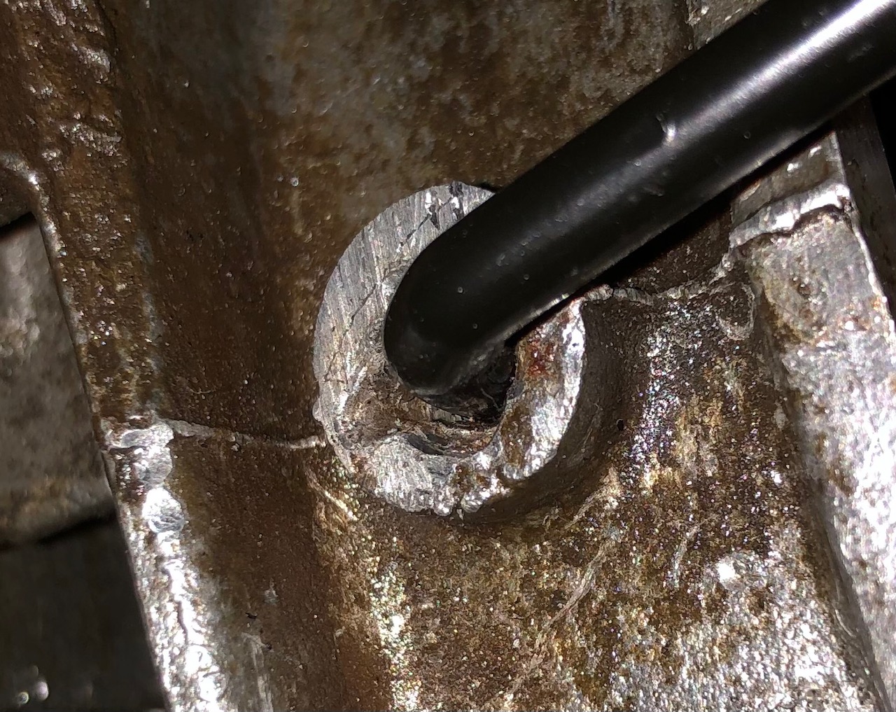

Zeig doch mal das "Bohrergebniss".
Gruß Uwe
Gruß Uwe
Re: Tiffy's downgrade Motor
Hmm,
eigentlich wollte ich es gar nicht zeigen, da ich die Umgebung bei den vielen Versuchen ziemlich angegriffen habe. Aber der Bügel sitzt gut und nur das Ergebnis zählt
- Bohrung.jpg (463.16 KiB) 7563 mal betrachtet
Passt doch! Hauptsache der Bügel sitzt und spannt wieder.
Ist zwar nicht schön, aber wenn man bedenkt, das an dieser Stelle das Alu bei vielen Köpfen sowieso 'wegkorrodiert' ist, ...
Ist doch jetzt die Funktion gegeben!
Schwieriger wäre es einen festkorrodierten, "fermentierten"/abgerissenen Stehbolzen aus zu bohren!
Das sieht i.d.R unschöner aus!

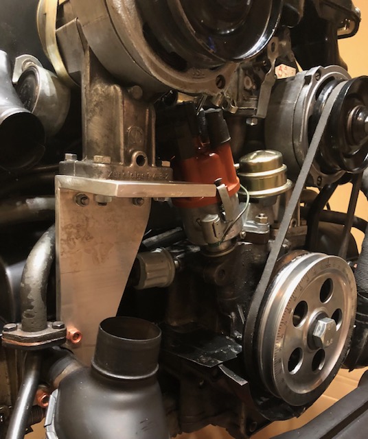

langsam geht es vorwärts...
- IMG_9938.jpg (96.9 KiB) 7467 mal betrachtet

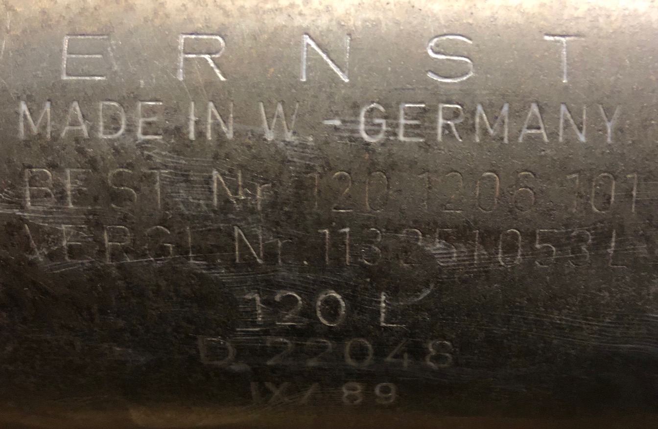

Scheint wirklich noch ein echtes, ehrliches Motörchen zu sein. Zumindest zeigt es der Auspuff. Und der scheint noch nicht viel erlebt zu haben, so wie sein Zustand zeigt
- IMG_9941.jpg (301.46 KiB) 7450 mal betrachtet

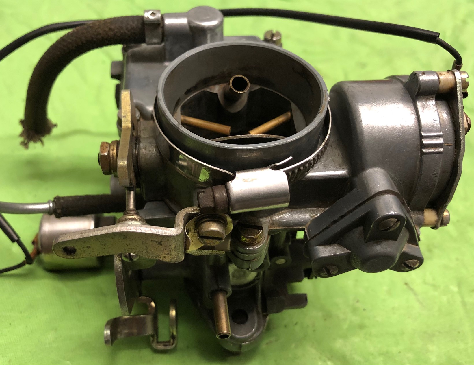

wie der Vergaser mal ausgesehen hat, kann man auf Seite 2 hier nachsehen
- IMG_9953.jpg (394.47 KiB) 7419 mal betrachtet
- IMG_9952.jpg (280.72 KiB) 7419 mal betrachtet

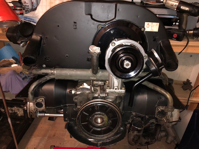

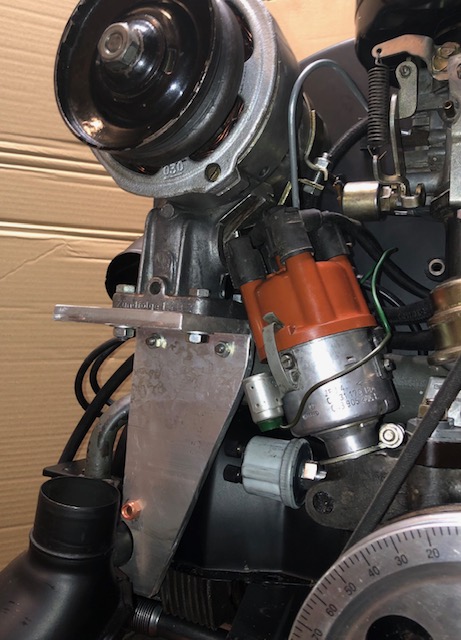

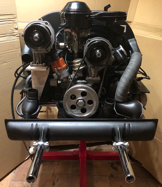

Fertig.
Jetzt fehlt nur noch der passende zweite Keilriemen. Muss ich noch suchen.
- IMG_9971.jpg (102.58 KiB) 7294 mal betrachtet
- IMG_9972.jpg (121.21 KiB) 7294 mal betrachtet
- IMG_9973.jpg (128.55 KiB) 7294 mal betrachtet
