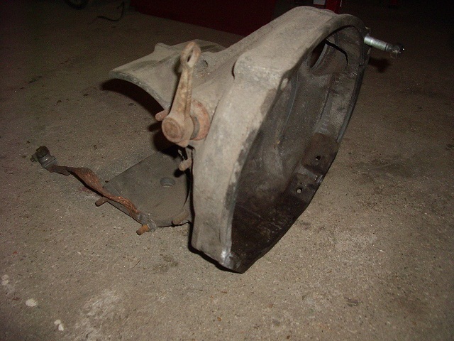

Peter, Du brauchst nur den äußeren Ring von der Getriebeglocke um den Anlasser zu befestigen, es reicht auch ein Teilausschnitt vom Rand mit der Anlasseraufnahme.

- Glocke.jpg (129.91 KiB) 2182 mal betrachtet

Das Problem mit dem Probelauf dürfte wahrscheinlich gelöst sein, oder spricht etwas dagegen ein Getriebe ohne Antriebswellen als Testbock zu benutzen ?

Ich benutze nur die obere Hälfte der Getriebeglocke als Prüfstand.
Wieviel Getriebe sonst noch dran hängt spielt keine Rolle. Wenn du die Kupplung am Motor dran hast, achte auf's passende Ausrücklager, oder nimm's raus. Und leg den Leerlauf ein.
