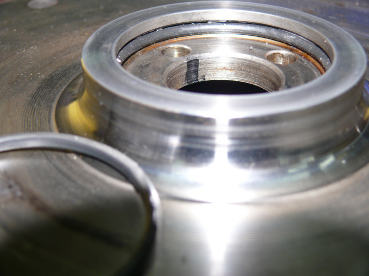

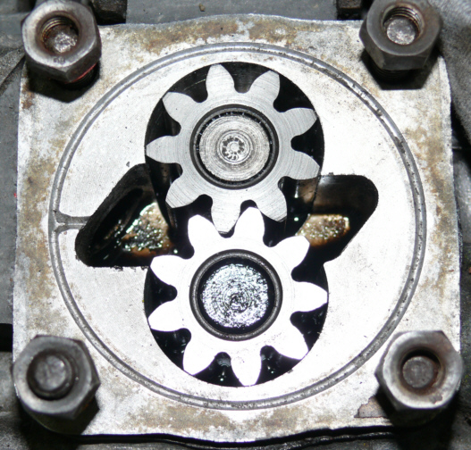

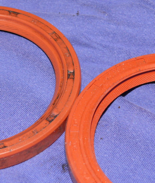

Hier die Fotos:
Bild 1: Wie man etwas unscharf erkennen kann, die Dichtung ( links unten) ist platt und hart. Ich gehe richtig in der Annahme die soll verhindern, das Öl in die Kupplung kommt. Die Kupplung selbst war sauber und absolut trocken. Die Laufflächen sehen gut aus, soweit ich das beurteilen kann. Keine Kratzer oder Macken, scheint auch nichts eingelaufen zu sein.
Bild 2: Simmerring links alt und rechts neu. Der neue hat 2 Dichtlippen.
Bild 3: Ölpumpe
Bild 3: Ölpumpe

Die Schwungradschraube kannst du wegschmeißen,niiiiimals mit nem Schlagschrauber dran,kauf eine neue bei VW und auch gleich einen Dichtring,denn der Doppellipper ist Müll als Neuwahre.
Ich hab damit schon die Stadttestrunde eingeölt.Red hat das auch mal wo geschrieben.Die äusserer Lippe geht trocken ,klappt ein und zerlegt den rest.Bei mir lief das Öl sogar über den Anlasser aus dem Block.

ich mein die Original Ölpumpe vom 1600i, also vom ACD Motor, die hat nen Ölfilter dran, kostet bei CSP um die 80 Euro, bei Ebay verkauft die CSP auch und geht dann immer unter 40 Euro weg.
Full Flow Pumpen haben einen Anschluss für einen Filter / Kühler den man extern montieren muss, die ACD Pumpe ist beim Buggy praktisch, hab ich auch, man kommt gut an den Filter dran, der stört ja beim Buggyauspuff nicht. Klar die sind aus Alu, aber die Originalen sind ja auch aus Alu, nur der Deckel ist Stahl, also wegen dem Material würd ich mir da keine Sorgen machen!
Mist, aber zum Glück noch rechtzeitig. Werde also nochmal nen neuen kaufen.
