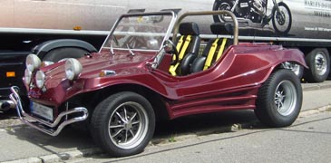

Hmmmm... hast du mal über 2 Kühler nachgedacht? So a'la Testarossa seitlich vor den Hinterrädern?
Ich glaube Martin meint es ungefähr so:
Testarossa-Kühlrippen
Albar seitlich.jpg (41.6 KiB) 8886 mal betrachtet
Sind bei meinem zwar Attrappen, Thomas könnte ja mal seinen G60 hier einbauen ob's mit den Kühlern hinten funktioniert! ;)
So sehr der Kühler vorn am GF Geschmackssahe sein mag, der Vorteil liegt im erhöhten Gewicht auf der Vorderachse.
Also Spass macht das schon ... ist wie ein Jet Start, Achse vorne ging hoch ...
Deshalb meine ich!
Gruß Alex

An genau sowas wie den Albar dachte ich.
Den Kühler muss man nicht senkrecht in den Wind stellen, mit Leitwerk geht auch schräg.
Dass er vorne als willkommener Ballast wirkt, ist natürlich sehr gut. Nur optisch grenzwertig.
Wobei sich die Optik des Albar für einen rückgesetzten Kühler sehr gut eignen würde. So direkt vor der Vorderachse und teilweise von der Haube kaschiert würde der kaum auffallen.
