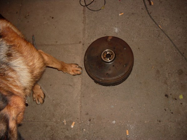

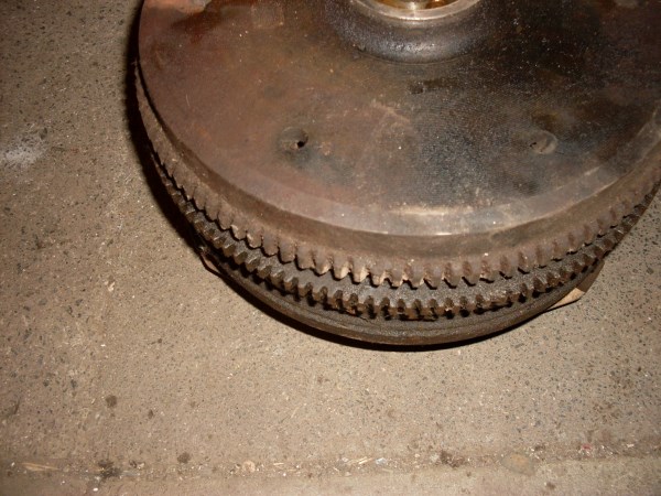

Nach meinem Erkenntnisstand sind die 6V + 12V Schwungscheiben in den Abmaßen gleich, nur haben sie einen anderen Zahnkranz.
Bei den Anlassern ist es ähnlich. Passen tun Beide PnP ans Getriebe, nur das Ritzel ist anders. Allerdings ist das Ritzel untereinander nicht austauschbar, da der Anker-Wellendurchmesser vom 6V größer ist. (Soweit ich das noch richtig aus meiner Jugendbastelei in Erinnerung habe)
Irgendwo habe ich Vergleichsfotos, als diewo mein Werkstattmeister das prüft. ;)
Wenn ich die nicht finde, muss ich nochmals einen Versuchsaufbau machen.
Gefunden :D
Hier wird festgestellt, das der Zahnkranz nicht passt.
Na dann such ich halt nach'n passenden Anlasser

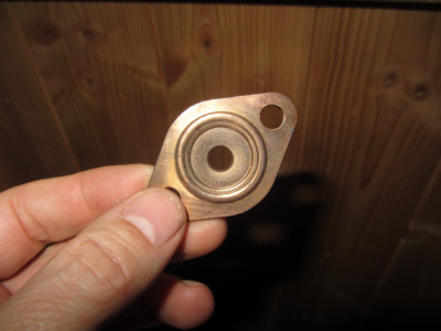

Dazu habe ich noch eine Frage:
habe vergessen, wo die Blende nun hingehört. Rechts oder links?
Re: AS Motor mit X
Im Prinzip ist es der Reduzierungsbohrung egal, wo sie sitzt. Ob im Eingang beim Zylinderkrümmer oder am Auspuffeingang ist strömungs-technisch-theoretisch gleich.
Ich würde die Reduzierung aber am Auspuff verbauen. Dort ist sie weniger Hitze ausgesetzt; Die Vorwärmleitung kann den pulsierenden Abgasstrom abpuffern + somit ist die Dichtung geringer aerodynamischer Belastung ausgesetzt.
