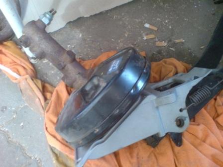

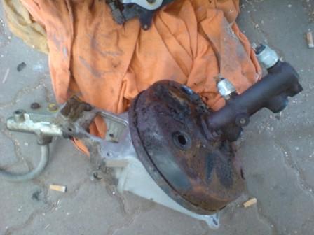

Am WE gabs auch endlich mal wieder kleine Erfolgserlebnisse.
Der momentane Plan ist, das Bremssystem auf Vordermann zu bringen.
Es schien uns so, dass der Hauptbremszylinder undicht ist. Er verlor also Bremsflüssigkeit in den Fußraum. Weiterhin ist mindestens der Radbremszylinder hinten rechts undicht.
Um den Hauptbremszylinder mit dem Bremskraftverstärker auszubauen, muss erst aufwändig das Armaturenbrett ausgebaut werden. Das Lenkrad wird gelöst und weggeklappt.
Dann müssen im eingebauten Zustand noch die Pedale abgebaut werden. Alles in allem bricht man sich dabei mehrfach die Finger! :evil: Man bräuchte sowieso noch 2 Hände vorne am Bauch, Fingerspitzen mit Schlitz, Kreuz und Inbus... : Ja so als Cyborg würde es sich bestimmt gut Schrauben lassen. :lol: Aber jetzt zurück zum Thema.
Aus diesen beiden Kombinationen haben wir "auszweimacheins" gemacht. Herzlichen Dank für den edlen Spender. Danke Helmut!
Am Ende haben wir es noch geschafft, die neue Kombination einzubauen und die Lenksäule wieder einzuhängen und festzuschrauben, damit der Bus beweglich bleibt.

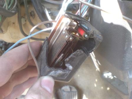

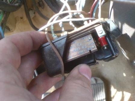

Was ist das? Hängt zwischen HBZ und Lüftungshebeln.

Re: T3 Vanagon GL
Es scheint eine Art Sicherheitsschalter/Schutzschalter zu sein. Für die Zusatzheizung? Steht da irgendwie in Zusammenhang mit dieser. Aber nix weiter. Nur dass man den Schalter resetten kann.
Habt ihr ne Idee?
Re: T3 Vanagon GL
Steht denn keine VW-Nr drauf?
Damit könnte man es identifizieren.
Aber ich vermute auch, das es ein Schaltrelay der Standheizung ist.
