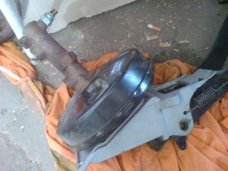

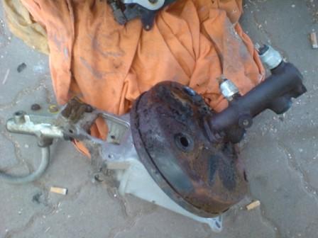

Am WE gabs auch endlich mal wieder kleine Erfolgserlebnisse.
Der momentane Plan ist, das Bremssystem auf Vordermann zu bringen.
Es schien uns so, dass der Hauptbremszylinder undicht ist. Er verlor also Bremsflüssigkeit in den Fußraum. Weiterhin ist mindestens der Radbremszylinder hinten rechts undicht.
Um den Hauptbremszylinder mit dem Bremskraftverstärker auszubauen, muss erst aufwändig das Armaturenbrett ausgebaut werden. Das Lenkrad wird gelöst und weggeklappt.
Dann müssen im eingebauten Zustand noch die Pedale abgebaut werden. Alles in allem bricht man sich dabei mehrfach die Finger! :evil: Man bräuchte sowieso noch 2 Hände vorne am Bauch, Fingerspitzen mit Schlitz, Kreuz und Inbus... : Ja so als Cyborg würde es sich bestimmt gut Schrauben lassen. :lol: Aber jetzt zurück zum Thema.
Aus diesen beiden Kombinationen haben wir "auszweimacheins" gemacht. Herzlichen Dank für den edlen Spender. Danke Helmut!
Am Ende haben wir es noch geschafft, die neue Kombination einzubauen und die Lenksäule wieder einzuhängen und festzuschrauben, damit der Bus beweglich bleibt.
Ich hoffe es geht bald weiter.

Beim Ausbau des Armaturenbretts sind mir die zerbröselten Lüftungsschläuche entgegengeflogen. Auf der Suche nach Ersatz sind Chrissi und ich heute in der Schlachtpritsche fündig geworden. 1x einen kompletten Satz mit Düsen.
Auf dem Maikäfertreffen hab ich dann auch noch Ersatz für die aufgequollenen Dichtungen zwischen HBZ und Bremsflüssigkeitsbehälter gefunden.

Gestern und heute ist das Armaturenbrett wieder eingezogen. Alles wieder verkabelt, alle Lüftungsschläuche verlegt und angeschlossen.
Weiterhin hab ich noch die Anschlüsse an HBZ, BKV und Kupplungsgeberzylinder angeschlossen.

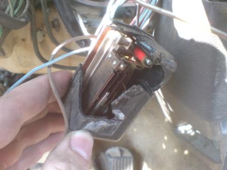

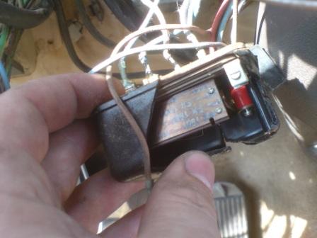

Kaputt: Drehregulierknopf (0123) fürs Lüftungsgebläse (ist in der Schlachtpritsche vorhanden und noch in Ordnung.)
Was ist das? Hängt zwischen HBZ und Lüftungshebeln.

Verfasst: Mo 6. Jul 2015, 21:39
Es scheint eine Art Sicherheitsschalter/Schutzschalter zu sein. Für die Zusatzheizung? Steht da irgendwie in Zusammenhang mit dieser. Aber nix weiter. Nur dass man den Schalter resetten kann.
Habt ihr ne Idee?
Re: T3 Vanagon GL
Verfasst: Mo 6. Jul 2015, 22:19
Steht denn keine VW-Nr drauf?
Damit könnte man es identifizieren.
Aber ich vermute auch, das es ein Schaltrelay der Standheizung ist.
