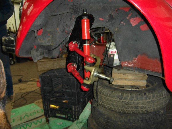

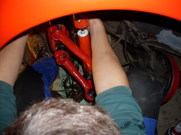

Aber zur Stellung der Tragarme lässt sich auf deinem Bild es sich nicht genau beurteilen, wie die Tragarme zu einander stehen.
Ich habe zwar auch kein sehr aussagekräftiges Bild gefunden, aber man kann die Stellung der entlasteten Tragarme zueinander erahnen.
Der VW-RLF (Seite 208) gibt auch keine echte Aussage dazu her. Nur, das der obere Traghebel angehoben werden muss.
Dann ein Bild, das der Winkel der Tragarme mit Achsschenkel sogar gespreizt ist.
JonHue hat geschrieben:Was gibt es dann zu tun?
Einstellen kannst du da nix. Nur eine Bestandsaufnahme machen, ob deine VA eine unverdächtig 'normale' Geometrie hat.
Im Zweifel kannst du die Federpakete ziehen + prüfen.
Aber früher gab es auch "Bastler", die die Nüsse in der VA für die Federpakete auf "tiefer-umgeschweißt" haben. In Ermangelung von TÜVfähigen Tieferlegungsachsen nichts Verwerfliches, aber halt gebastelt + die Progression der Federrate lässt sich nicht korriegieren. (Druck + Gegenzug)

Okay, danke für die Bilder.
Also rein optisch sehe ich da keinen Unterschied zu meinem. Ich denke das müsste so eigentlich passen...
