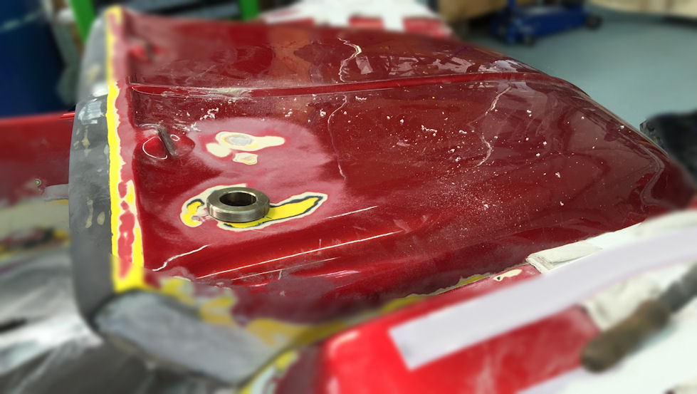

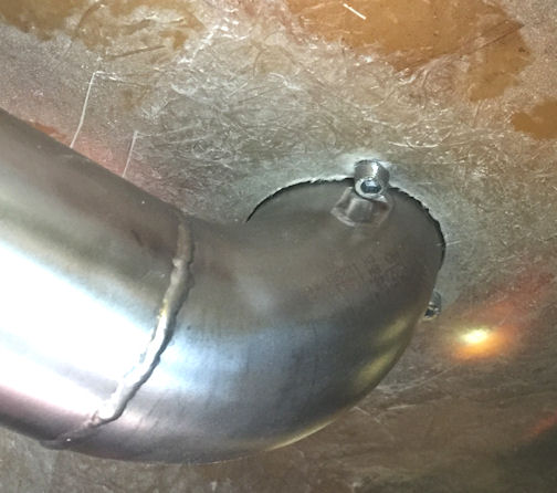

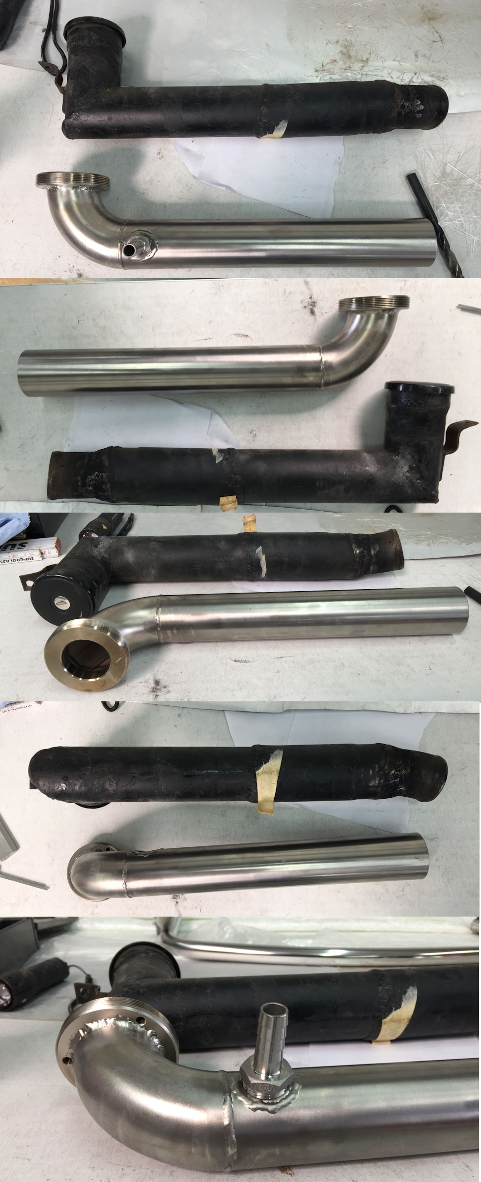

Dieses WE musste ich mal was anderes als immer nur Glasfaser sehen und machen, also hab ich mich für Edelstahl entschieden und den Tankstutzen geschweißt.
Der Alte war aus drei oder vier Rohren zusammen gebruzelt und ohne Entlüftung daher lief er immer aus nach dem Tanken

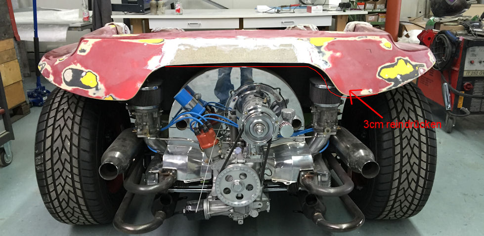

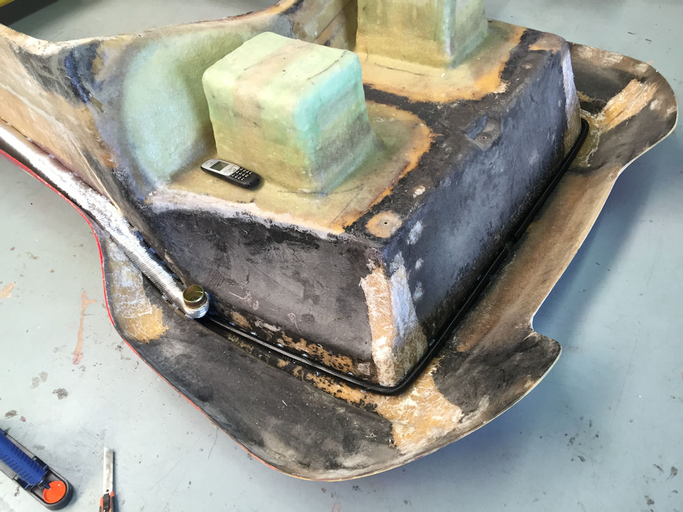

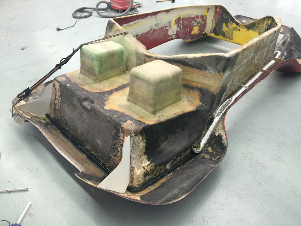

Hallo Freunde des guten Geschmacks, wie Ihr gemerkt habt war ich im Urlaub und mit Arbeit überhäuft und daher nicht viel on bzw. schon gar nicht weiter gekommen an meinem mittlerweile Großprojekt.

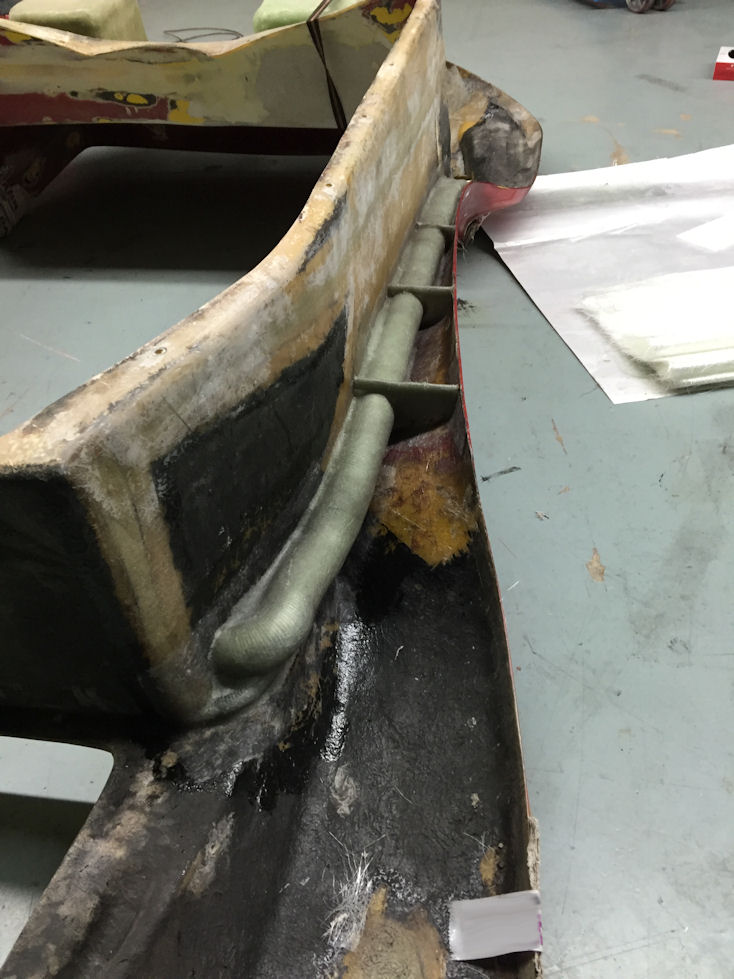

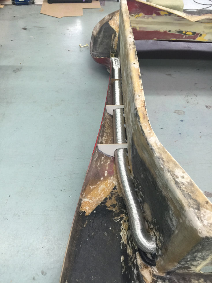

Aber nun wieder mal ein kleines Update, ich habe mich endlich überwunden und die Rohre für Strom und Heizungsluft fertiggestellt.

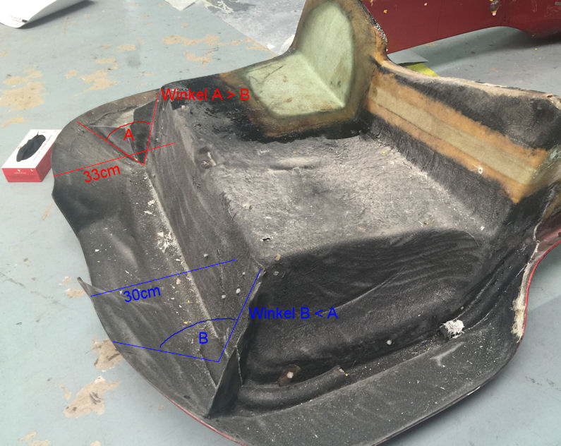

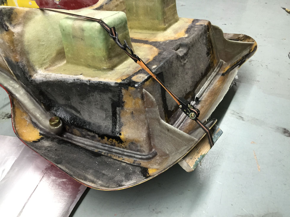

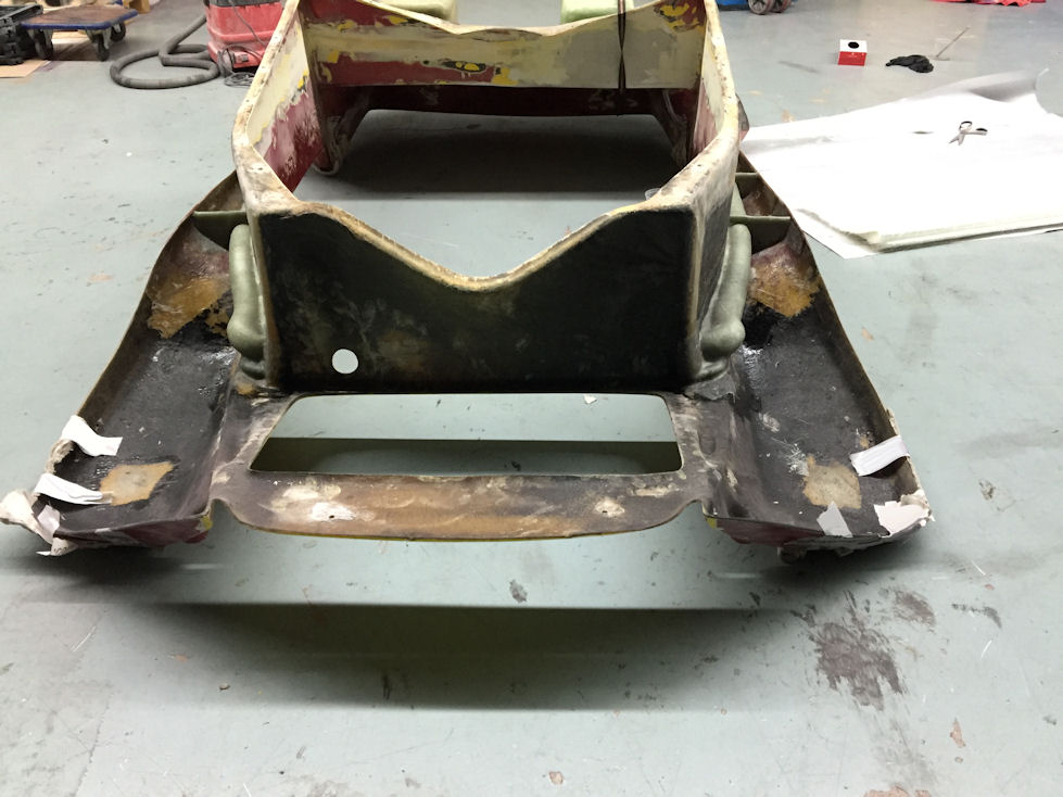

Ich habe mal vorsorglich zwei Stromrohre gelegt da sie nicht sehr dick sind. Zusätzlich habe ich die Versteifung an den hinteren Ecken neu gemacht, da die Winkel blöderweise nicht gleich waren und die eine Seite somit 3 cm weiter raus stand wie die andere.
Jetzt sind sie gleich.

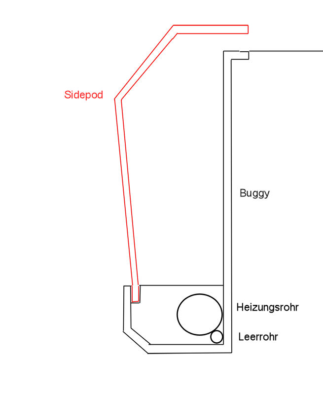

Die drei Streben die ich seitlich einlaminiert habe sollen später als Steckplatz für die Sidepods dienen, damit diese am Rand fixiert sind ohne sichtbare Schrauben. Da mir der Look ohne Sidepods auch sehr gefällt, will ich sie abnehmbar machen und daher nicht einlaminieren oder groß verschrauben.
Aber nun zu den Bildern:

Die Arbeit mit dem Tankstutzen gefällt mir saugut!
Auch das du nachhaltig deine Laminierarbeiten planst!!!!
Leider lassen sich technische Details auf deinen Bildern nur erahnen.
Also, 2 Heizschläuche + 'n Leerrohr für den Kabelbaum?
Wofür die Verstärkung, um den Kofferaumboden/Sidepods gut ist, versteheich noch nicht.
Aber geil, das es bei dir weitergeht.

Ich will mal versuchen es noch genauer zu erklären.
Die Verstrebungen in den Ecken unter der hinteren Sitzfläche waren schon da, auf dem einem Bild zu sehen, aber die Winkel waren unterschiedlich, daher hatte ich erst versucht die Verstrebungen aufzuschneiden in der Hoffnung es entspannt sich, war aber nicht so wurde also schon so laminiert.
Also hab ich die Ecken ganz raus geschnitten und zwei gleich winklige einlaminiert und damit die eine Ecke rein gezogen. Diese stand durch den größeren Winkel nämlich weiter raus.

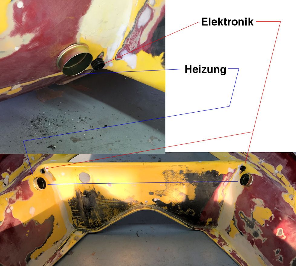

Zu den Rohren:
2 x Heizungsrohr
2 x Leerrohr für Stromgeschichten
2 x Heizungsrohr
- IMG_3528.JPG (159.35 KiB) 1682 mal betrachtet

Die seitlichen Verstrebungen sollen als Steckplatz für die Sidepods dienen, um diese bündig an der Buggywanne zu halten.

Ahhh, jetzt habe ich es endlich auch verstanden.
Das "Runde" um die Sitzbank ist kein Verstärkungsstahl, sondern 'n umlaufendes Leerrohr?
Boahhhh
, was hast du dir Mühe gegeben, das zu dokumentieren.
Als Gedankenanregung, könnte man die Leerrohre nun noch überschäumen + leicht überlaminieren. Man muss ja auf's Gewicht
achten.
Das Elektrikleerrohr, ist 'PP'-Betonleerrohr?

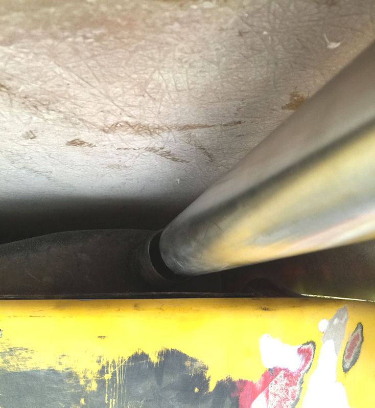

Die Übergangsstutzen vom Aluschlauch hast du von Käferheizbirnen 'entliehen'?
Das mit Arbeit über beide Ohren kenne ich nur zu gut. Man muss Prioritäten setzen + Einkommen geht vor Hobby!
Nochmals alle meine Achtung, wie viel Mühe du dir bei der symetrischen Formkorrektur gibst!
Aber auch nochmals der Hinweis, das deine Batteriekästen Stahlverstärt werden müssen!
Bei der Sidepodeinsteckung befürchte ich, das sie dem Alltagsgerappel nicht standhält, rumscheuert + danach gefrieckelt aussieht.
Hast du da nicht 'ne Idee zu einer Verschraubung? Mir fällt Adhock dazu nichts praktikables ein.
(.....höchstens mit Scharnieren, als Klappe für'n Staufach + fest verschraubtem Staukasten.)
Boahhhh

Heizungsschlauch-Verbindungsrohr: Ja genau, für 4,90 € super.
Die Sidepods werden ja üblich vorne, hinten und unten an der Karosse verschraubt, ich mach das nur zusätzlich damit es nicht so klappert und keine großen Schlitze hat.

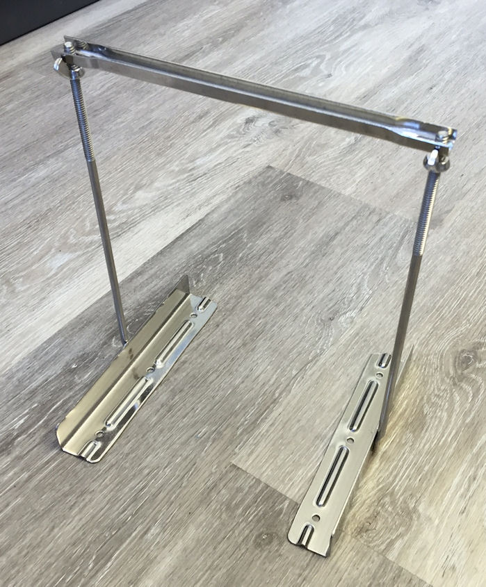

Also ich hab die Batteriekiste mal durchgerechnet mit dynamischer Belastung also Sicherheitsfaktor 4 und 15kg Batterie.
Rein rechnerisch hält das für immer. Wenn du schon erzählst, es war eine wilde Crossfahrt, bist du vermutlich gesprungen, dann muss die Batterie doch irgendwie gehüpft sein, den die Schlagzähigkeit von GFK ist bescheiden.
Mein Vorhaben sieht so aus, dass ich eine Edelstahlhalterung aus dem Bootszubehör in die Kiste Verschrauben will, damit sich nichts bewegt oder hüpfen kann.
Ganz normales Kabelschutzrohr.Das Elektrikleerrohr, ist 'PP'-Betonleerrohr?
