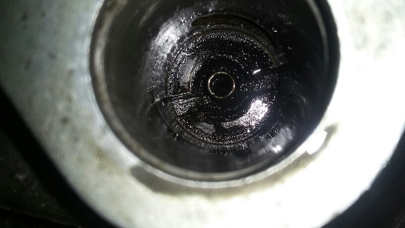

Ich habe peinlichst darauf geachtet, dass der Finger auf die Kerbe zeigt, das sollte nicht das Problem gewesen sein. Ich stelle morgen nochmal den 1 Zylinder auf OT und mach das Spiel von vorn. Ich vermute, dass der Verteilerantrieb sich verdreht, wenn ich den Verteiler einsetze. Gefettet ist der mit Motorenöl, das war die erste Tätigkeit. Mein Rep-Leitfaden sagt, die Kerbe am Verteiler solle im 90Grad- Winkel (also senkrecht) zur Gehäusetrennfuge stehen und sich auf der linken Seite des Verteilers befinden. Ist das vllt schon der Fehler? Die Kerbe des Antriebs (sieht man wenn man den Verteiler wieder rauszieht) steht dann eben auch senkrecht auf der Gehäusefuge.

Der Verteilerantrieb kann sich eigentlich nicht verdrehen. Dokumentier das mal bitte mit Bildas, Riemenscheiben ZZP Zyl 1 + Verteilerfinger auf Verteilerkerbe. Zur Erinnerung, Zyl 1 ist der, in Fahrtrichtung-vorne-rechts. ;) Der Verteilerflansch ist auch zur Antriebswelle kodiert, also lässt er sich nicht verkehrt einbauen!

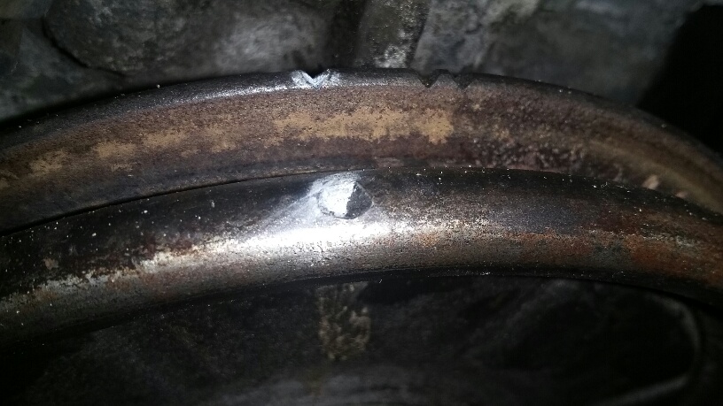

Ich habe heute feststellen dürfen, dass auf der Schwungscheibe 2x ca. 40Grad versetzt zueinander OT-Markierungen eingeschlagen wurden. Bei einer spürt man keine Kompression und die Kupplung steht im 90Grad-Winkel zur Fuge und einmal spürt man eine Kompression aber die Kupplung steht nicht im 90Grad Winkel.
Ich bin nicht mehr dazu gekommen den Verteiler auf die andere Markierung zu stellen und zu Zünden, aber sagt mir mal bitte welche Markierung selbstgemacht aussieht.
Auf diese Markierung habe ich gestellt und der Wagen lief nicht. Edit: keine spürbare Komprssion

Die Markierungen, die ich heute gefunden habe. Den weißen Fleck habe ich aufgebracht um den geht es nicht Edit: spürbare Kompression und Zündfunke

Ich bin nicht mit meinem Latein am Ende, keine Angst, ich kann immer noch den Vorschlag von Murkspitter ausprobieren oder einfach mit nem Endoskop in die Brennkammer gucken um den Punkt zu bestimmen, aber vllt seht ihr das direkt sodass ich mir solche Sachen sparen kann ;)
Edit: Die beiden Markierungen sind so nah aneinander, dass man im Ventilzyklus keinen Unterschied erkennen kann. Die Markierung ohne Kompression kommt eben ca. 40 Grad vor der mit Kompression.
Was du da jetzt gefunden hast,die neuen,das sind keine Markierungen.
Schau mal unter den Rand der RS. Da ist nen Metallstück .
Das ist ein Wuchtgewicht und das würde damals geklemmt an der ermittelten Stelle.
Was du gefunden hast sind die Kerben die zum klemmen des Wuchtgewichtes dienen.
Die Kerben vom ersten Bild sind die richtigen.
Du kannst auch ein Schraubendreher in ein Kerzenloch stecken und fühlen wo der Kolben ist um den OT zu finden.
Oder du kannst die Schraube der RS raus drehen.Die KW hat ja ne Nut wo ein Halbmondkeil steckt um die RS zu fixieren.
Diese Nuten (in KW und RS) stehen immer nach links wenn der erste Zylinder im OT ist.
Genau 90° und senkrecht nach oben ist dann der OT.

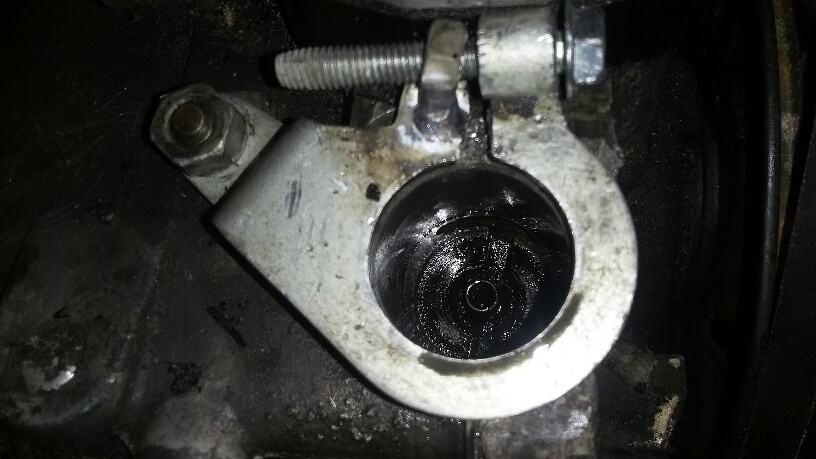

die verteilerantriebswelle scheint um einen zahn versetzt eingebaut zu sein.
vermutlich störst du dich daran.
das ist aber eig. unproblematisch solange man genug platz hat den verteiler entsprechend zu verdrehen.

Mit dem verdrehten Einbau meinst du genau das was mich stört. Aber wenn das egal ist. Ich vermutete nur auch schon, dass dann weitere Frickeleien an dem System Zündverteiler-> Kurbelwelle zu erwarten sind. Ich möchte gerne den Verteiler richtig einbauen und nicht irgendwie damit es gerade so läuft. In der Vergangenheit ließ sich der Wagen immer recht schwer einstellen, der Unterbrecherkontakt musste recht stramm stehen und das Verteilergehäuse viel hin und her gedreht werden, bevor der Wagen richtig lief. Nach einem Jahr Fahrt zwischen 2Einstellungen fanden wir das ungewöhnlich. KA ob das am alten Verteiler lag (vermutlich) oder ob das eine Reaktion auf einen Fehler war, den ich noch nicht gefunden habe. Das zeigt sich wenn Uwes Verteiler läuft.
Mein Problem, dass ich keine Kompression bei den OT-Markierungen spüre, die laut euch die Richtigen sind, und bei der Wuchtung Kompression spüre, erklärt es nicht. Und ich werde wenn das Endoskop in die Brennkammer halten und keinen Schraubenzieher. Wenn ich so ein Teil habe nutze ich das auch.

Also ihr braucht euch keine Gedanken zu machen zu der verstellten Welle. Wenn man das akzeptiert (fiel mir schwer) und sich darauf anpasst geht der Motor auch an.
