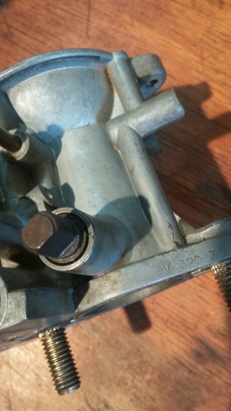

Heute morgen habe ich noch was Vergaser zerlegt. Wenn man einmal weiß welche Schritte aufeinander folgen sollten, geht das recht fix :)
Ein Gehäuse, dass ich gestern eingelegt hatte, entpuppte sich als überholt oder was bedeutet sonst ein "X" hinter der Nummer? Das Gehäuse sieht auch top aus.
Leider bekomme ich von diesem das Beschleunigerpumpengestänge und den Gashebel noch nicht ab. Das weicht noch mit WD40 ein.
Interessant ist auch, dass es 3 identische 30 pict-3 sind. Die wurden zwar erst ab 8/71 verbaut, aber das sollte dennoch zu meinem D-Motor und dem MexVerteiler passen. Bei ruddies steht nach Änderung der Zündung sei das kein Problem.
Ihr könnt ja mal ein bisschen Bilder gucken....

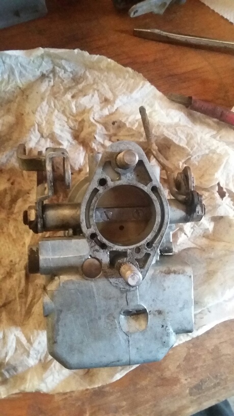

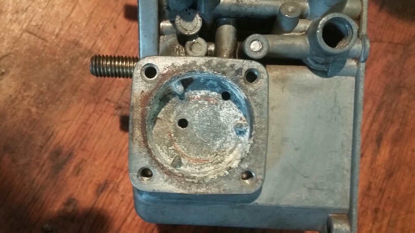

Der Ausgebohrte ist leider auch etwas mehr korrodiert als der schonmal Überholte

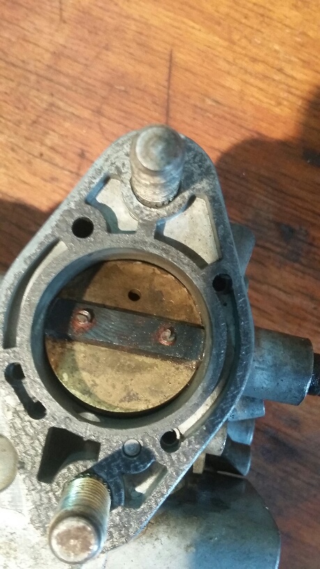

Der Ausgebohrte ist bis auf die Drosselklappe zerlegt. Man sieht gut die Kunststoffbuchse
Der zwischendurch ausgebohrte Vergaser

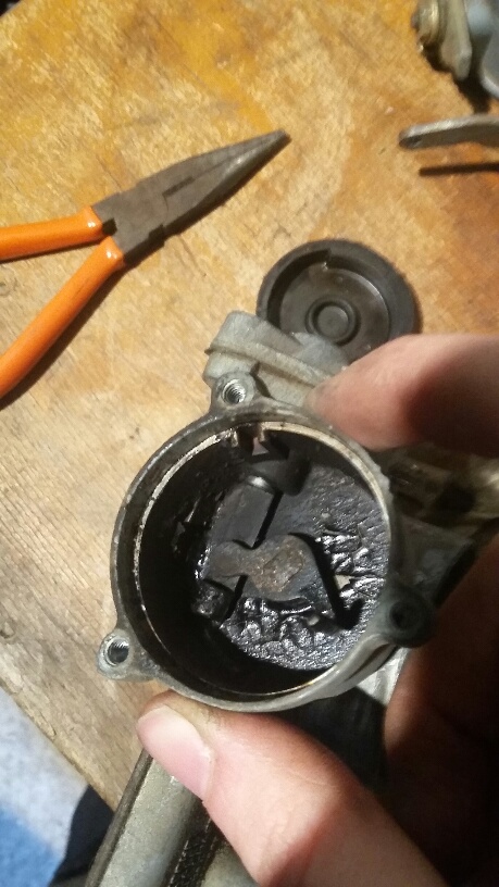

Startautomatik von dem dritten Vergaser. Da fragt man sich wo soviel Dreck herkommt

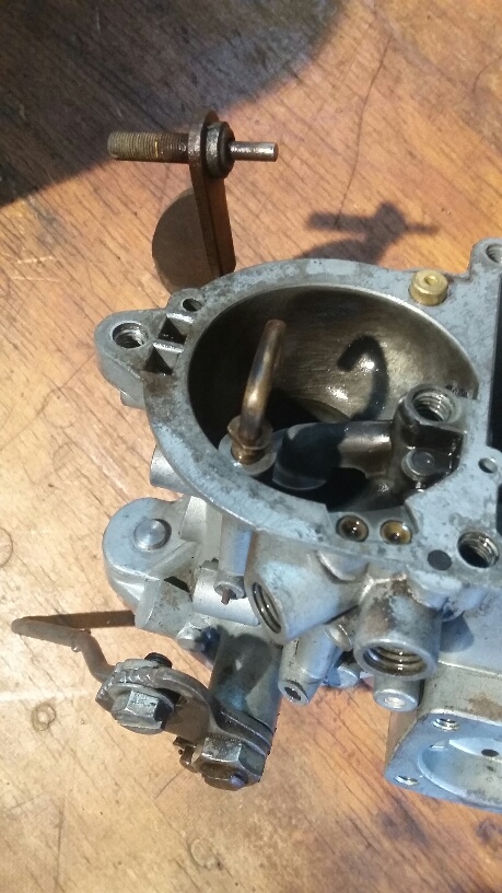

Der schonmal überholte. Hier müssen noch ein paar Sachen ab, das weicht noch ein

Also ich hab eine einstellbare mit 8mm.
Den Hebel von der Beschleunigerpumpe bekommt man mit einem kleinen Alurohr, einer Schraube und einem Schraubstock ausgedrückt, ohne, dass was kaputt geht.
Re: Vergaser Solex 30 Pict-3 reinigen/überholen
Einweichen und am Hebel selbst mit einem weichen Stück Metall kontern ging auch gut. Jetzt ist alles runter bis auf die Drosselklappen und Starterklappen. Weiter zerlege ich auch nicht, weil ich mich nicht traue die Schrauben auszubohren :cry:
Das besagte Kügelchen nehme ich beim Ausblasen mit dem Kompressor raus. Im Moment sind die Vergaser nur grob gereinigt. Die Düsen müssen auch noch gereinigt werden, obwohl die frei sind. Worin kann man die einlegen, dass der Belag an den Wänden verschwindet? Sonst sind die nämlich nicht verstopft oder so.

DA ist der stift der das kleine kügelchen freigibt wenn man den mir der zange rauszieht. :)
