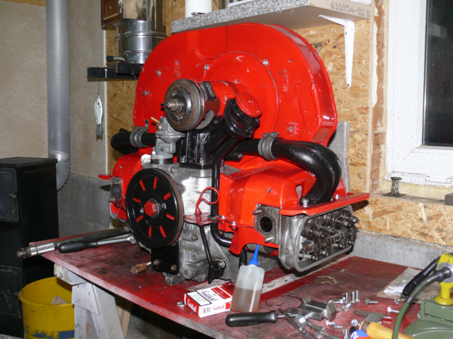

Hallo zusammen, so langsam komme ich auf die Zielgerade. Habe die meisten Ratschläge berücksichtigt, neue Dichtring ohne Doppellippe eingebaut, Kuril K2 verwendet, den Ölpumpendeckel planschleifen lassen, neue Scheiben bei der Kipphebelwelle verwendet usw. Danke für Eure mithilfe. Ich denke nächste Woche bin ich fertig mit dem Motor.
Hatte beim Zusammenbau die Bleche unter den Zylindern vergessen, also nochmal demontieren :( . Dann ist mir eine Zylinderkopfmutter durch ein Stößelrohr in den Block gefallen. Ich hätte schreien können. Ein Neodym Magnet hat dann gerichtet.
Nun meine nächste Frage: Gibt es eine Dichtung oder ähnliches für den Zündverteiler? In meinen Dichtsatz ist offensichtlich nicht drin, um und unter dem Verteiler war alles mit Öl zugesifft.
