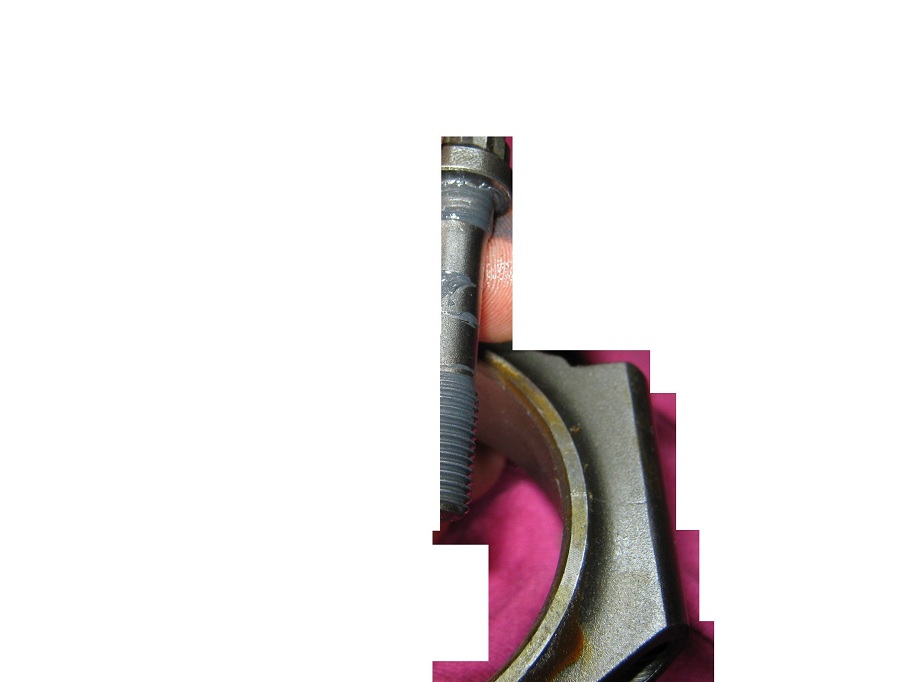

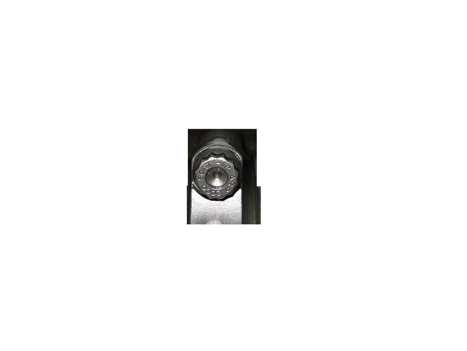

Egal, die SCAT Pleuel sind mir auch etwas lieber als die CB Performance. Aber technisch dürfte kaum ein Unterschied sein...
... ausser der etwas stärkeren Verschraubung, 5/16 gegen 3/8". 3/8 ARP2000 hält halt etwas mehr aus, dürfte aber relativ sein.

Jaja,sind etwas breit geworden,sorry.Nicht drauf klicken,nur scrollen.
Hab sie nicht verkleinert sondern nur das weiß gemacht was uninteressant ist.
Einfach etwas runter scrollen im Bild un dann zur seite ziehen,dann kammt der Ausschnitt der noch Farbe hat.
So jetzt hier nochmal.
