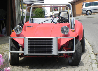

Nur bei der Front muss ich Uwe zustimmen.
Das mit dem Kühler würde mich stören.
Aber geschmäcker sind verschieden und das ist gut so.
Aber klasse wie schnell du bist.
mfg Andi
Re: Umbau Karmann GF auf G60
Den Bügel an der Front vllt. nur halb so hoch und nen kleineren Kühler einbaun und ich denk dann würds schon besser aussehen.
Gehört der hintere Bügel nicht noch angestützt? Sieht so ein wenig windig aus. Da kan nich mir noch nicht so recht vorstellen, dass der was bringt, sondern eher einfach unten wegknickt.

Hallo Thomas
probier es doch für den Moment mit einem optischen Trick:
Lackier die horizontalen Kühlerrippen abwechseln schwarz zu silber (2 schwarz, 2 silber, 2 schwarz ......)
Damit wirkt der Kühler nicht so wuchtig und zieht sich optisch breiter.
Ich hoffe wir sehen den Buggy bald im Original!
Gruß Alex / Newbuggy
Ungefähr so:
Optisch verschlankter Kühlergrill.

Eigentlich schick, mich stört ebenfalls der sehr prominente Kühler. Kann man da nicht etwas flacherers, dafür vielleicht doppelt so breites nehmen? Gibts da nichts?

Das Heck finde ich richtig gut gelöst.
Unlackiert wirkte es recht klobig. Jetzt merkt die Verlängerung nur ein GF-Kenner!
Und die Kühler-Lösung, schreibst Du ja, war ein Rückgriff auf deine Lagerbestände.
Ist wahrscheinlich das alte Leiden:
Man fängt ein Projekt mit der Prämisse "alles-günstig-aus-dem-Fundus" an. Dann mutieren die Kosten durch Kleinkram.
Zum Schluss bleiben ein paar (unschöne) Komponenten die "halt-so-sind"!
Der Erbauer kann damit leben, die Anderen sehen nur das Ungereimtheiten.
Insgesamt finde ich das Projekt beindruckend und bin gespannt ihn das erste mal fahren zu sehen.
Möglicher weise nur auf den Hinterrädern! :twisted:
Gruß Alex

servus!
Stimmt- vorn sieht er ein wenig 'nackt' aus...
Es fehlten noch diverse 'Zutaten'- sprich: Fern- und Nebelscheinwerfer und das Hupgedöns.
Die Teile sind noch nicht aufgearbeitet, aber jetzt mal provisorisch montiert
Sieht dann etwa so aus:
und? jetzt besser?

ne.
der wird mir nie gefallen der umbau.
ich finds schade um die zeit und mühe, denn geld war es ja nicht viel.
aber das ist nur meine bescheidene meinung.

Blumenkind hat geschrieben:ne.
Naja- was ist viel Geld?
Kerscher-Bremse 1700.-€
Auspuff, Vorderachse & Dämpfer 1100.-€
Kupplung, Gleichlaufgelenke, Lenkgetriebe, HBZ usw. 550.-€
Kupferrohr und -winkel 400.-€
Stahlrohr, Alu-Blech und sonstiger Kleinkram (z.B. Edelstahlschrauben) ca. 500.-€
Fernscheinwerfer und H4-Einsätze 210.-€
Benzinpumpe, Schläuche, Filter und Schellen 100.-€
Teppichboden und Kleber 50.-€
Kabel und Kabelschuhe 80.-€
Porsche-Instumente 100.-€
div. Grundierungen und Farben ca.100.-€
Stahlflex- Bremsschläuche 120.-€
Kühlerventilatoren, Katalysator und Kühlwasser-Ausgleichsbehälter vom Verwerter 310.-€
Stromkosten für Heizung und Licht will ich garnicht wissen...
Bis hierhin sind die 5000 schon überschritten, es kommen noch neue Reifen und TÜV dazu-
Sitze und Außenspiegel ebenso.
Soviel zum Thema Geld...
Daß die Front am Buggy nicht optimal aussieht, weiß ich auch- läßt sich aber kaum anders
realisieren (Gewichtsverteilung...) und ich will dieses Jahr noch fahren.
Gruß Thomas
Beitrag von Blumenkind »
es hieß ja von anfang an: soviel verwerten wie da ist, denn bis jetzt kristallisierte sich ja nicht so raus was du doch alles kaufen mußtest.
da kommt es ja nun auf den kühler auch nicht mehr an, bei dem was du dann letztendlich doch ausgegeben hast.
man könnte ja auch seitlich kühler hinmachen und vorne unten ne fette platte, zwecks gewicht.
ist die batterie schon vorne?
