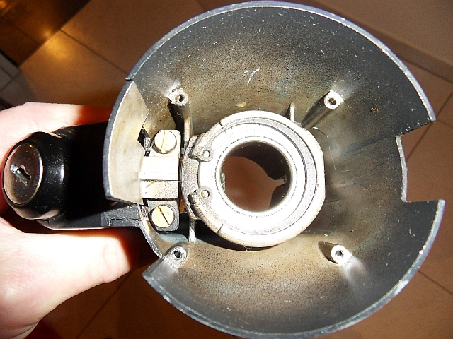

Ich will umgekehrt umbauen.
Lenksäule ist vom 1303 Jg. 1973, und die Blinker- und Scheibenwischerschalter sollten vom neueren Mex sein.
Warum?
Der Sicherungskasten vom 1303er werde ich durch einen neueren (Passat 35B Jg 89) ersetzen, neue Sicherungen, mehr Relaisplätze und und ....
Auch dieser Passat hat den Abblendschalter, ohne Abblendrelais, das wüde somit den Umbau erleichtern. Und natürlich Scheibenwischerschalter mit Interval und so.
Auch die Schalter vom Golf und Jetta I und II, sowie altere Passats sollten passen.
Ich bin am überlegen, ob das mit einer 3mm Dicken Zwischenplatte funktionieren würde.
Die alten Schalter haben eine 4 Schrauben, und die neuen eine 3 Schrauben Befestigung, also ein anderes Lochbild.
Ob die Lenksäulendicke (beim Lager oben) gleich ist, das weiss ich noch nicht. Vielleicht kann das mir jemand bestätigen?
Gruss Fernando
