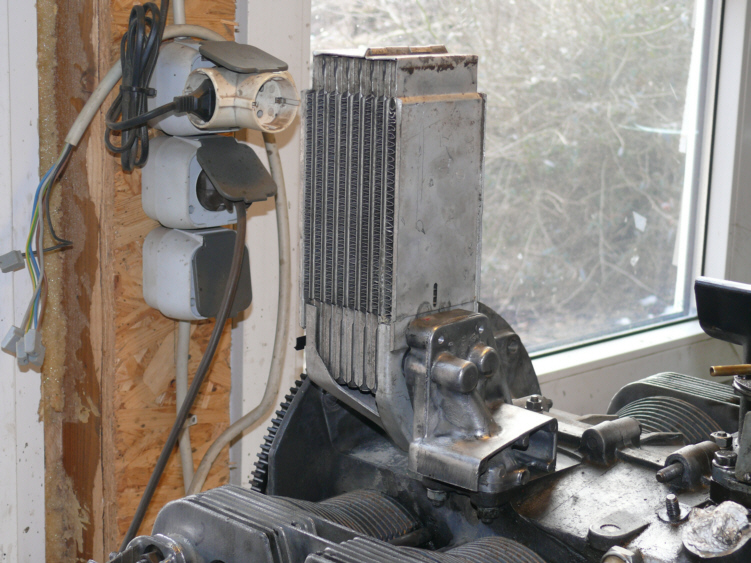

AHS IMP 1 hat geschrieben:Zu der Ölkühlung habe ich eine andere Meinung.
Aber die mal außen vor gelassen, finde ich hier die "Full-Flow" Ideee als mit Kanonen-auf-Spatzen-geschossen!
Hier meine Lösung zu Kühlungsproblemen. Ich habe einen Typ4 Ölkühler verbaut. Dazu muß die Hundehütte etwas verbreitert werden.
