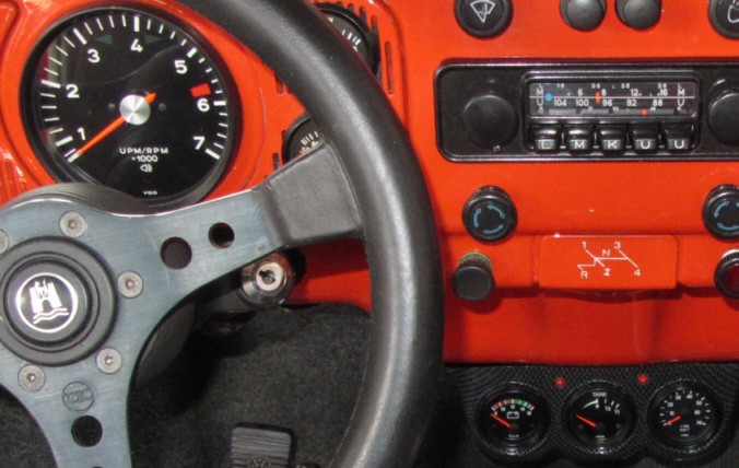

was hast du denn da für ein VDO-Gerät? Ist das wohl ein moderneres?
Ich kenne das Problem eigentlich so nicht bei meinen alten VDO.
Es ging der große (oben links) und der kleine VDO (unten rechts) jedesmal ohne Probleme, auch synchron-
Bei dem großen ist halt die Dämpfung schon etwas schlapp. Das sieht man dann immer auf meinen Videos
