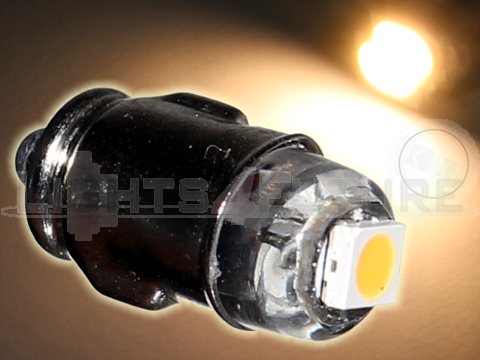

LED-Ersatz für Ba7s-Glühbirnchen
Für's erste habe ich mir diese LEDs besorgt und bin mit der Ausleuchtung ganz zufrieden.
Die Lichtfarbe ist deutlich kälter als bei der Normalbirne obwohl es als warmweiß bezeichnet war.
Ich finde es aber gut so! War halt die "plug-in"-Lösung für Ba7s-Birnchen!
Gruß Alex

Also ich muss dieses heimelig gelborange schummrig funzelige Instrumentenlicht unbedingt haben, das gehört für mich absolut zum Oldtimerfeeling. In der Innenraumbeleuchtung habe ich auch so ne Birne mit 4-LEDs, weil ich die ab und zu mal vergesse aus zu schalten, dann ist die Batterie dank der LEDs auch nach 3 Tagen noch nicht leer, aber die Lichtfarbe finde ich schrecklich. Ist angeblich auch "warm"-weiß.

Nee, stört mich wirklich nicht! Wenn alle Instrumente in diesem "Neutral-Weiß" leuchten würden fände ich es richtig gut.
Ist ja keines von diesen blaustichigen Disko-Lichtern.
Nur in Kombination mit den klassischen Glühbirnen wirkt es kalt, genauer gesagt die Standardbirne leuchtet "vergilbt"!
