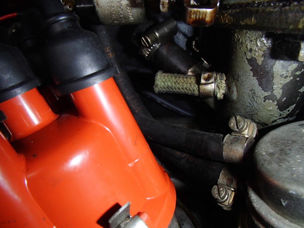

was macht dieses kurze schläuchlein am Vergaser
P1250286 web.jpg (402.38 KiB) 1857 mal betrachtet

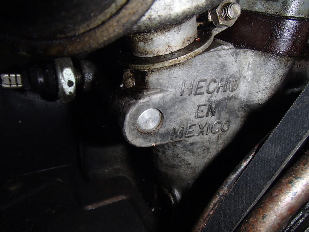

Dann ist wohl ein Teil meines Cabrios ein feuriger Mexicaner
P1250284 web.jpg (415.25 KiB) 1857 mal betrachtet

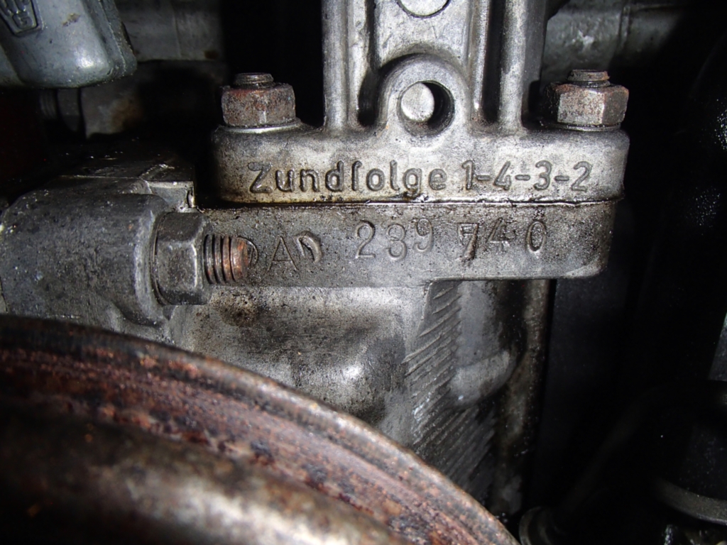

Motornummer
Motornummer
P1250278 web.jpg (470.43 KiB) 1857 mal betrachtet

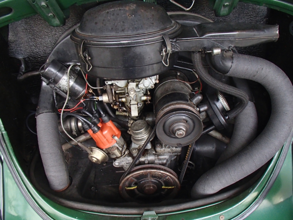

Blick in den Triebwerksraum
P1250282 web.jpg (484.88 KiB) 1857 mal betrachtet

Könnte ein Ansaugrohr von einem Automatik-Käfer sein.
Dies haben (soviel ich weiß) einen Unterdruckanschluß an dieser Stelle.
Einfach dicht machen!
Bei den Empi-Saugrohren ist an dieser Stelle auch ein Gewindeeingang, verschlossen mit einer Imbusschraube.
Gruß Alex

Es scheint ein vom Werk überholter Block zu sein. Das VW-Zeichen steht für eine Nacharbeitung + das A scheint auch orginal zu sein.
Da die Fläche nicht ausgefräst ist, der nachfolgende Buchstabe + Nr mit der Hand eingeschlagen ist, wusten die im Werk wohl nicht welcher Motor es werden soll + haben das offen gelassen.
Das hat dann die Werkstatt per Hand übernommen.
